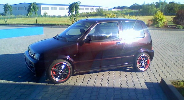

do 60/40 skrocone amorki koniecznie, ja mam 40/40 obecnie ale tez z skroconym amorkiem sprzodu na 15" . obadaj foto. przy 60/40 i 13" trzeba uwazac na miske, ale za to przeswit miejszy miedzy kolem a nadkolem:)
