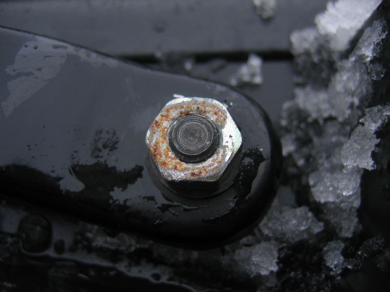

Przy okazji zwracam uwagę na nakrętkę, która u mnie była już lekko zardzewiała, więc została wymieniona wraz z podkładką na wersje nierdzewną, a całość na wszelki wypadek pomazałem smarem.

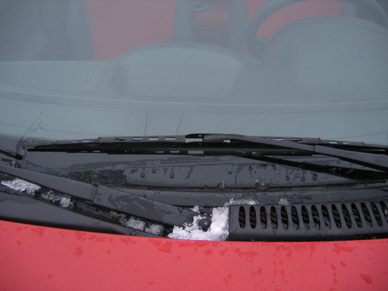

> a jak opada to do konca? mowa o wycieraczce
tak to wygląda:

nie chce Cie martwic, ale z tego co widze po kropce na szybie, to teraz masz dopiero wycieraczke ustawioną prawidłowo rotfl.gif
