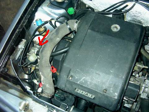

Gdzie macie zamontowany parownik/reduktor do Gazu?
Witam wsszystkich!
Jak w temacie tyko prosil bym o jakies fotki albo dobry opis:)
U mnie jest tutaj:
> U mnie jest tutaj:
u mnie identycznie...
Witam, u mnie parownik jest umieszczony podobnie, choć motor mniejszy...
> Witam wsszystkich!
ja mam zamontowany przy akumulatorze
Ja miałem kolo akumulatora ale kazałem przrobic i mam teraz tak jak na foto wyzej u kolegi !
Myśle, że to najszczęśliwsze rozwiązanie, pustka w tamtej cześci aż się o to prosiła.
A jak Ci autko chodzi zimą na gazie? I ile Ci pali gazu, bo mi ostatnio 10l icon_eek.gif

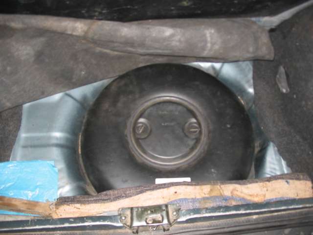

O dziekowac! Bo niewiedzialem gdzie sobie zamontowac parownik:) i juz wiem ze po lewej stronie! Bo na kielichu tak jak ma kolego to niedam rady bo mam moduly i jakies tam zbedne bierdoly! A jakie macie butle? Bo ja myslalem nad butlaw kolo lecz sa dosyc drogie! I jakie macie wymiary montazowe butli! Prosil bym tez o fotki!:)

butle tylko w kole bo przynajmniej jeszcze jakis bagaznik ci zostaje a jak zamontujesz zwykla to sick.gif no i jak to wyglada dodatkowo? bee a ja mam inne pytanie, wie ktos moze jaka powinna bys srednica miksera wedlug katalogu w 1.4? lub jaka macie uzytkownicy zacnych 1.4 ? 20.GIF

ja mam butle w kole i taka polecam. pojemnosc 34L, gazu do pelna wchodzi 28L
montowalem w kolo (doplata 50zl jak montowalem rok temu) bo czesto mi sie zdarza w wakacje ze rozkladam siedzenia i wioze pelne auto. jakby ktos sie zastanawial to do una idelanie wchodzi 12 korpusow uli siejnickich grinser006.gif
zreszta wypad na wakacje, na narty.... kolo wedruje pod siedzenie pasazera, wchodzi mi na styk i mam pelna przestrzen bagazowa do dyspozycji.
tylko butla w kolo!!!

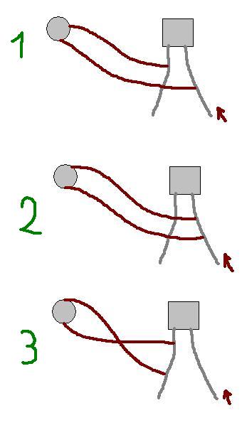

> mozecie jeszcze napsiac jak macie wpiety reduktor?w ktore miejsce w
> ukladzie?
równolegle do nagrzewnicy...
ale do wejscia do nagrzewnicy czy do wyjscia? ktory to waz? spadek w ogrzewaniu wnetrza jest?lepiej rownolegle czy szeregowo? moze wiesz z doswiadczenia?
Przecież napisałem że równolegle do nagrzewnicy - w wężu idącym do nagrzewnicy mam trójnik i z niego idzie płyn do parownika i wraca do węża powrotu z nagrzewnicy - chyba inaczej się nie da. Szeregowo się nie da bo byś musiał jeździć cały rok na włączonym ogrzewaniu (zdaje się w Fordach włączanie ogrzewania nie polega na włączaniu przepływu płynu przez nagrzewnicę - płynie tam stale - tylo otwieraniu przepływu powietrza)....
na szybko zmajstrowalem taki syuneczek no i rozumiem ze masz tak jak w 1 zrobione tylko czemu 2 i 3 nie dzialalyby? dlatego ze nagrzewnica zamykalaby obieg przez co plyn przez parownik by nie krazyl? dobrze kumam? aha jak szybko ci sie nagrzewa parownik?
no przy zimnie to muszę przejechać z 500 m żeby się przełączył (temp. zewn. -8, autko troszkę cieplejsze), bez osłony na chłodnicę było to 800m - 1km wink.gif
ja mialem zrobione tak jak pod nr 3 i mi parownik zamarzal brava dla gazownikow ktorzy mi to montowali
