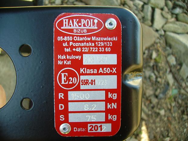

A jaką masz kolego astrę?Jam mam kombi i tez będe niedługo montował hak. Z tego co wiem są modele dla których trzeba ściągać i ciąć zderzak,ale są i takie w których nie trzeba nawet wyciągać pianki za zderzakiem smile.gif. Jakiej firmy zakładasz hak?
Takiej: 286382856-PICT1737.JPG
Hak zamontowany, firmy jw. do astry hatchback. Nie nacinałem zderzaka, jedyne co to w czarnym styropianie pod zderzakiem wyciałem 3-4cm otwór na miejsce belki. Czas mojego samodzielnego montażu to 3h30m z małymi przerwami na palacz.gif
