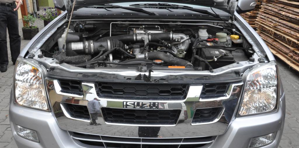

Witam!
Do isuzu zapakowali silnik diesla 3,0 tdi sterowany przepustnicą.
Pedał gazu pociąga linkę, ta steruje przepustnicą na kolektorze ssącym, pod drugiej stronie jest TPS i pompa wtryskowa, taka zwykła, nie żaden CR.
Czemu to wogóle ma służyć?
Widzi mi się konstruktora?

no dobra, ale Wy tu ciągle o gaszeniu, a ja pytam po co ktoś zrobił sterowanie silnikiem przepustnicą?
w normalnym dieslu linka gazu połączona jest z pompą wtryskową lub potencjometr przy pedale gazu z elektroniką pompy, a tu jest jak w silniku benzynowym niewiem.gif

Przepustnica może być używana do recyrkulacji spalin oraz do sterowania temperaturą dpf'u. Przymykając ją, wytwarza się podciśnienie w kolektorze i można wpuścić więcej spalin.

Z dużym prawdopodobieństwem może być to tzw przepustnica zawirowująca.
Rozwiązanie stosowane w niektórych dieslach.
