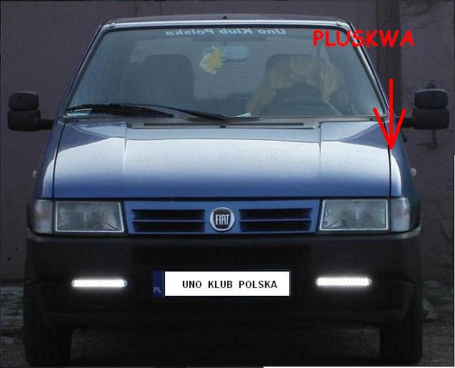

nawet przednie nadkola nie są doskonałym zabezpieczeniem, bowiem "wyskoczyła mi pluskwa" na błotniku: na samym brzegu tuż przy masce, na "długości" pojazdu umiejscowiona tak, jak Mc pherson - tam nadkole nie sięga... angryfire.gif
Nadkole nie ale zawsze możesz zrobić tak: odkręcasz śruby trzymające kolumnę, nieco podnosisz auto tak, by mieć trochę luzu, psikasz farbą antykorozyjną do środka. Ewentualnie pędzel w łapkę i od środka malujesz wpysk.gif Fakt, można się nieco usyfić farbą ale warto się poświęcić, by mieć całe kielichy ok.gif
