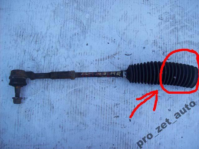

Dziwnie mi lekko falowalo przodem, wiec podnioslem auto i okazalo sie ze przy ruszaniu kolem na boki jest luz na drazku, tylko pod ta czarna guma. Nie wiem co tam sie znajduje, moze podpowiecie co jest do wymiany - czy ten drazek co na rysunku ponizej czy moze to cos do czego jest podpiety. Guma mi to zaslania i nie wiem jakie tam jest polaczenie, ale luz jest pod ta guma...
> podpowiecie co jest do wymiany. Ten drazek co na rysunku ponizej czy moze to cos do czego jest
> guma...

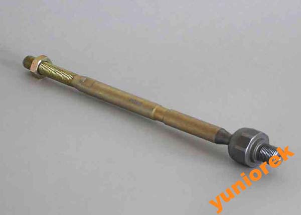

tam jest drążek kierowniczy ze sworzniem kulowym - kupić TRW/Lemforder wymienić, zrobić geometrię i po temacie palacz.gif
brat
EDIT: o taki:
EDIT:

jak zdjac gume (harmonijke) z tego drazka, bo chce sprawdzic czy to drazek czy maglownica? auto na klockach - zdjalem kolo i opaske od strony kola, ale guma ani drgnie, chyba trzeba zdjac opaske od strony maglownicy?? kanal konieczny??
> jak zdjac ta gume z tego drazka? zdjalem kolo i opaske od strony kola, ale guma ani drgnie, chyba
No na kanale lub podnosniku bedzie zdecydowanie wygodniej.
OIDP tam jest taka opaska a'la te zatrzaskowe na wężach w komorze silnika, trzeba ją zdjąć i mieszek się zsunie z przekładni,

ok zdjalem gume i sprawdzilem z jednej strony i luz jest na drazku, tak wiec spoko, maglownica powinna byc OK. Uszkodzilem opaske tę od maglownicy bo byla cala zasyfiona i niebardzo wiedzialem jak ja zdjac, a miejsca jak na lekarstwo wiec ja zerwalem. Teraz pytanie - czy z drazkiem (juz zamowiony) bedzie taka opaska?

Robiłem też proste sprawdzenie z kierownicy. Pomocnik kręcił powoli, ja patrzyłem na koła. Silnik wyłączony. Obydwa koła reagują natychmiast na ruch kierownicy.
> Jeśli chodzi o nomenklaturę, to drążek łączy przekładnię kierowniczą z końcówką przykręconą do kolumny zawieszenia
Zgadza się, tylko że jest on dwuczęściowy. Przynajmniej w naszych Astra i Zafira. Pośrodku, przy tej nakrętce kontrującej łączą się obydwie części. Stąd te nazewnictwo w niektórych miejscach: zewnętrzny i wewnętrzny.
> Gdyby brakująca nakr. kontrująca byłaby przyczyną, chyba obracałby się ten zewnętrzny tylko.
Odwrotnie. Drążek niepodłączony do końcówki będzie się obracał na przegubie tym lżej im przegub starszy. Masz niedokręconą nakrętkę kontrującą.
Ta zewnętrzna część to końcówka drążka kierowniczego.
> Zgoda, o ile nie jest połączony i zakontrowany nakrętką z przegubem kulowym w zwrotnicy.
> A skoro pytający pisze, że jeden drążek nie da sie obrócić
> a drugi można( i jeszcze powstaje luz na gwincie!) - to znaczy że ten obracający się nie jest
> zakontrowany nakrętką przy końcówce drążka zwrotnicy! A tak jeździć nie można.
Zgadzam sie. Zrozumialem z opisu, ze przegub kulowy jednego drazka stoi na amen i drazek w ogole nie daje sie obrocic (oczywiscie z zakresie, na jaki pozwala przegub koncowki drazka, oczywiscie z docisnieta nakretka konstrujaca...). To, ze drazek nie moze obracac sie w koncowce drazka jest chyba oczywiste...
