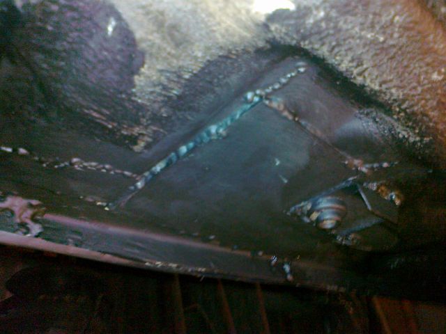

moje byłe punto 99 stile
strona prawa:
lewa strona wyglądała o niebo lepiej. Małe ogniska korozji. Tylko pod nogami kierowcy
musieliśmy z kuzynem ciąć, spawać i krzesać iskry by teściu był zadowolony
Do tego konserwacja podwozia. Najgorsze jest to że w progach widać też ogniska korozji, które za jakiś czas dadzą o sobie znać. Niestety na to juz nie poradzimy.
> Jak oddałem do blacharza moje punto to podłużnice czyścił
> i nic to nie dało, oprócz tego że wziął kasę
