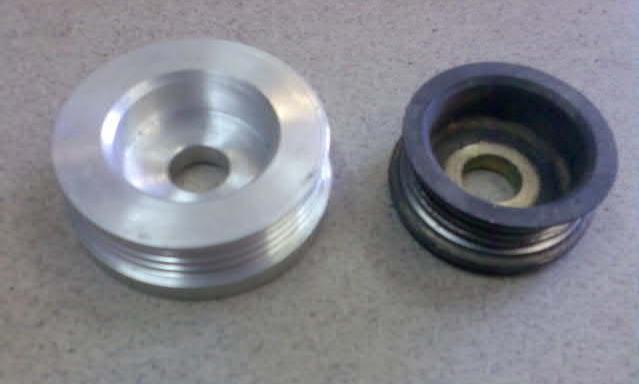

Ja mam duże koło na alternator. Kupiłem je dawno temu na hoga.pl. Poputaj kol. mp-rally. Wydaje mi się, że kupiłem te koło od jakiegoś jego kolesia.
zapodaj fotke zlosnik.gifok.gif przegladałem hoge godzine temu i widzialem ze ktos takie kolo daje ok.gif
> A ty nie umiesz wklejać fotek....
> nie mam fotki, ogloszenie bez zdjecia bylo
No proszę cię....
Zdjęcie z hogi...
Ja mam inne...

> No proszę cię....
> Zdjęcie z hogi...
> Ja mam inne...
Może.
A jak zrobi to z głową to dzięki takiej robocie nie będzie musiał dawać podkładek pod altka.
