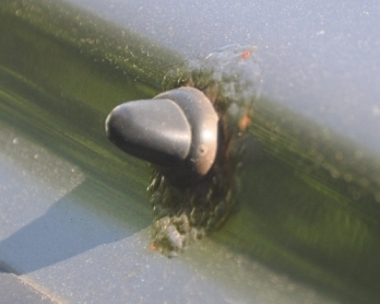

Rdza...
W trzech miejscach się pojawiła - słupek drzwi, próg przy drzwiach pasażera i naokoło spryskiwacza na tylnej klapie - jak na zdjęciach.
Co z tym najlepiej zrobić?
Chciałbym zasięgnąć Waszych opinii przed tym jak udam się do jakiegoś blacharza, który mi powie, że najlepiej to całą klapę i drzwi wymieniać zlosnik.gif

To wiem hehe.gif Jednak jeszcze kilka miesięcy muszę pojeździć - a to na klapie z tyłu po prostu rośnie w oczach icon_eek.gif

Oczyścić, odtłuścić, zamalować - na jakiś czas starczy.
Ale samemu tego nie zrobisz dobrze i będzie wyglądać kiepsko raczej.
Jak chcesz tylko zabezpieczyć przed dalszym rozprzestrzenianiem się rudej to:
-Zeszlifować do gołej blachy, jeśli sie nie da i pozostają wżery to potraktować je Fertanem, ew. R-STOP firmy APP.
-na to podkład i zaprawkę. Jest to tylko środek zapobiegawczy na jakiś czas.
Jak chcesz żeby nie było poznać to tylko do lakiernika, tam zrobią to profesjonalnie oczywiście za odpowiednią kasę. Dookoła spryskiwacza to chyba trzeba będzie wstawkę robić bo widać że dosyć skorodowane.

tez mam Vectre B i tez na slupku, na klapie bagaznika(na samym rancie przy znaczku Opel), plus od strony pasazera na progu.
jesli sie sam z tym nie uporam oddaje do lakiernika
Co do drugiego zdjęcia to spodziewałbym się, że pod tą listwą plastikową też coś będzie...
Oddałbym to do lakiernika-garażowca o w miarę dobrej opinii. Zrobi jakieś punktowe naprawy i sądzę, że więcej niż 300 zł za to nie zapłacisz.
Z tym, że na idealny dobór koloru bym nie liczył...

NA drzwiach przeszlifuj pomaluj brunoxem, podkładem i kolorem i powinno być W przypadku pozostałych dwóch kwiatków to na pewno bez uzupełnienia ubytków w blasze się nie obędzie crazy.gif
Będę działał ale raczej nie sam bo primo - nie mam warunków, secundo - nie mam czasu, tercio - blacharz - lakiernik to nie moja domena zlosnik.gif

Też mam viki B i mam dużo więcej tych wykwitów, za tydzień wstawiam auto na dwa tygodnie do garażu i sam będę próbował się z tym bawić, jak wyjdzie tak wyjdzie, na szczęście wykwity mam w miejscach nie bardzo widocznych. W razie czego będę zły sam na siebie.
