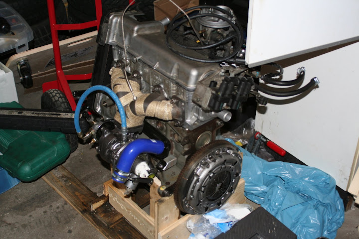

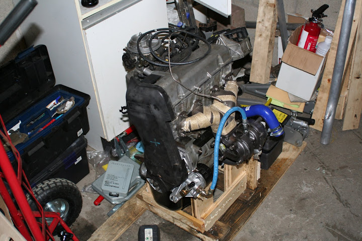

> wymaga przekładania niczego z przodu w cienkim. Turbina RHB4 z Astry F 1.7. Parę fot, jeżeli
> wogóle do czegoś się przydadzą, więcej tutaj.

Zobacz sobie moje zdjęcia pod koniec wątku "turbo zrób se sam"
U mnie jest IHI RHB5 i jest bardzo blisko silnika.
Co prawda kolektor jest do bani ale da się go zmienić na barana bez przesuwania turbiny.
Odległość od głowicy do skrajnie wystającej części to coś poniżej 18cm. Do chłodnicy mam 19.5 i mi trochę luzu zostało, prawie 2cm.
Co do wysokości to u mnie T prawie leży na filtrze, więc bardzo wysoko, z tego co narysowałeś to chyba zero na Twojej kresce.
