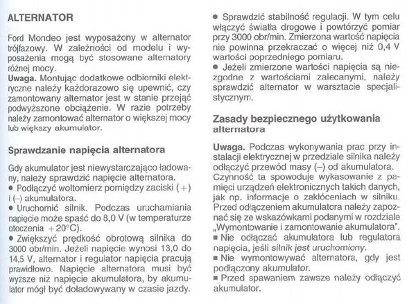

Czytaj:
Z książki "Sam naprawiam Ford Mondeo MK III" z języka niemieckiego tłumaczył Przemysław Zieliński (WKŁ):

> Czytaj:
> (WKŁ):
Moim zdaniem tłumacz dał plamy. Tam jest błąd!
Przy 13V akumulator nie naładuje się więcej,
niż do max 20% swej pojemności.
Powinien być zakres 14.0 - 14.5 V
Nie we wszystko pisane należy bezkrytycznie wierzyć.
Przytoczę starą bajeczkę:
Jasio przeczytał na płocie napis "dupa".
Pogłaskał i zadra mu weszła w rękę.
facepalm.gif widać wiesz lepiej
> widać wiesz lepiej
Wie lepiej. I powiem więcej- ma rację.
> widać wiesz lepiej
Głaskaj sobie płotek, jak wierzysz w każde pisane bzdury.
