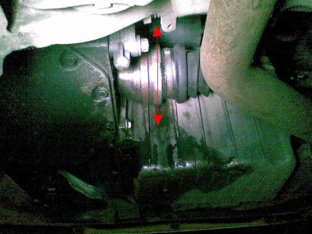

Dziś w ramach reperowania stabilizatora poruszałem rożnymi szpejami pod autem i znalazłem luz dość spory (na oko 1..2mm) w poprzek osi na tym.
Jesli sam kielich przegubu wewnetrznego ma taki luz, to jest wszystko ok (to luz na lozysku mechanizmu roznicowego i jest to normalne, nie jest przyczyna wibracji, dudnienia i tp...). Natomiast luz wewnatrz przegubu (sprawdzany tak jak pisalem wyzej) powoduje w/w objawy.
Jesli masz z pewnego zrodla kompletne polosie do wypozyczenia, mozna by bylo pomyslec o podmianie. Nadal stawiam na uszkodzony przegub wewnetrzny, choc moge sie mylic.
Jednym ze sposobow posredniego sprawdzenia przyczyny nieprzyjemnych doznanakustycznych w sposob bezinwazyjny jest zdjecie metalowej opaski z przegubu wewnetrznego, dolozenie smaru grafitowego i zalozenie nowej opaski. Czesto przeguby wewnetrzne maja zbyt malo smaru (sprawdzone w niektorych konstrukcjach VAG), dolozenie smaru czesto eliminuje usterke.
Kielich czyli to błyszczące z lewej? Fakt większość luzu była tutaj właśnie, ale wydaje mi się że luz był także choć już mniejszy pomiędzy tym kielichem a półosią. No ale muszę to jeszcze raz sprawdzić.
I tak zrobię zwłaszcza że trochę ten smar z wnętrza mi spitala.
A jak tam w temacie manuala dla Z16XEP - wymiana paska rozrządu? yaya.gifblagam.gif
Tak
Mozna to zrobic na samochodzie, bez demontazu polosi (co akurat zajmuje kilka minut...). Dorzuc smar, pojezdzij i daj znac o objawach.

> Tak
