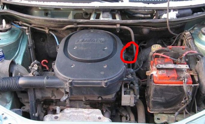

tak jak jian napisał, od góry w przestrzeni pod podszybiem powinieneś zobaczyć otwory
Końcówkę jedngo z nich masz zaznaczoną na zdjęciu, drugi jest za puszką filtra
ja mam model sx tam jest wszystko jak na zdjęciu ??? bo widzę trochę filtr powietrza inny
a kurna, pomyliło mi się że masz mk2 a nie mk1, nie wiem gdzie w 1 sa odpływy
jutro postaram się zrobić zdjęcie i wstawię wink.gif bo teraz to już ciemno i nic nie wyjdzie z tego zdjęcia. ale jest to podobnie jak na tym zdjęciu powyżej - jak mówisz obudowa filtra jest inna w Twoim bo jest kwadratowa/prostokątna. Generalnie musisz ręką podłubać i się przyjrzeć - "rurki" te wychodzą przy samej ścianie grodziowej, zaraz pod szybą.
byłbym wdzięczny za zdjęcie bo nie mogę znaleźć. a filtr powietrza mam prostokątny

Tak zwane cycki.Wymacasz je,jest to jakby spłaszczona rurka z gumy.Wymacasz je w komorze silnika pod podszybiem tam gdzie jest / kończy się wygłuszenie silnika u góry.
