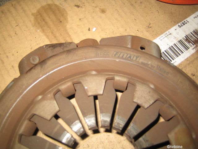

Sprzeglo...
czy po tym nr mozna pozna co to jest za docisk/sprzeglo?
