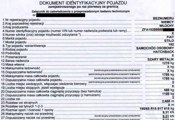

Kazde auto osobowe ma na tabliczce znamionowej okreslona maksymalna mase przyczepy ktora moze ciagnac.
Czy chodzi tu o DMC przyczepy czy o mase rzeczywista przyczepy?
Przykladowo moja Primera ma wbite max mase przyczepy 1500kg.
Czy to znaczy, ze jesli bym mial PJ kat B+E to moge zaczepic przyczepe o DMC 2000kg, ale zaladowac ja tylko czesciowo, tak zeby wazyla powiedzmy 1300kg i jechac legalnie?

Chodzi o DMC przyczepy, czyli Twoim autem możesz ciągnąć przyczepę o DMC 1500kg.
Pamiętaj, że wszystkie te duże DMC przyczep, o których rozmawiamy dotyczą tylko przyczep z hamulcem. Zdaje się, że bez hamulca można ciągnąć tylko przyczepę lekką, ale tego nie jestem pewien.

Jeżeli masz na myśli zapisy homologacyjne pojazdu, to istotna jest RMC - chodzi o to, ile pojazd może bezpiecznie pociągnąć. Nie ma to nic wspólnego ani z uprawnieniami, ani z uwarunkowaniami legislacyjnymi.
Chodzi o możliwości KONSTRUKCYJNE holownika.
Legalnie w myśl prawa i zgodnie z homologacją pojazdu to dwa różne pojęcia.
Np samochody dostawcze do 3,5t DMC mają zwykle ładowność homologacyjną ok 1,5 t (masa własna pojazdu plus ładowność =< 3500 kg).
KONSTRUKCYJNIE często możesz wrzucić na taki sprzęt z palcem w...iadomo_gdzie tak min 2 tony, czasem i 3.
Ale LEGALNIE takim sprzętem po drodze publicznej jechać nie możesz.

Ale w takim razie jesli np mam pj B+E (czyli nie jestem ograniczony co do masy przyczepy), to moim autem ktore ma na tabliczce znamionowej max mase przyczepy okreslona na 1500kg, moge ciagnac przeyczepe o DMC 1500kg, czy o RMC 1500kg?
Jesli o DMC 1500kg, to z czego to wynika? Z jakiegos przepisu?
> No rozumiem.
DMC.
RMC nie może przecież przekraczać DMC.
To co napisano Ci niżej - kontroler nie będzie biegał z wagą (ok, RACZEJ nie będzie biegał z wagą) dookoła zestawu i ważył, czy ten gruz co to go wieziesz to aby nie przeciąża przycepki, tylko primo to w papiery popatrzy.
Przepis w sumie trochę udziwniony, bo w sumie podpadający pod "aresztujcie mnie za zgwałcenie - sprzęt przecież mam..." - posiadanie sporo większego DMC nie oznacza, że sprzęt faktycznie tyle waży (w drugą stronę zresztą też działa).

Poniżej masz coś co określa parametry mojego stilo, zostało stworzone przez diagnostę. Zwróć uwagę na pozycje 13 oraz 21.
Pozdrawiam BAS
> Pozdrawiam BAS
Ten dokument odpowiada na moje pytanie w 100%.
Widac jak byk, ze chodzi o DMC przyczepy.
Dzieki.
Teraz tylko pytanie - czy tak samo jest w Irlandii wink.gif (ale na tym forum niech to pytanie pozostanie retorycznym )
