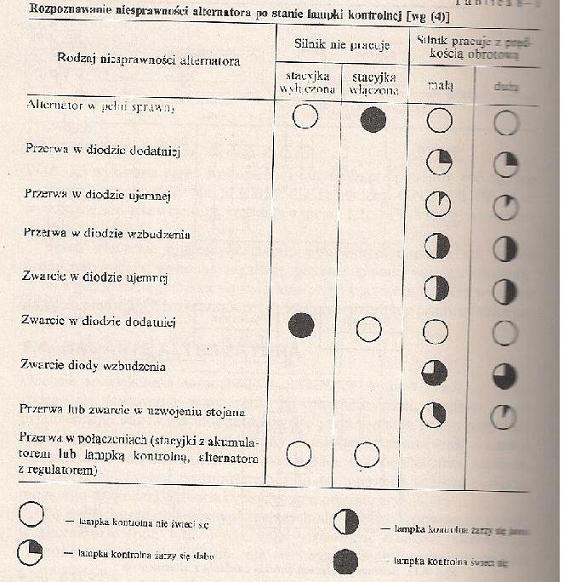

może to pomoże:
> może to pomoże:
Podstawowa sprawa to pomiar napięcia ładowania i sprawdzenie połączeń elektrycznych, w następnej kolejności wymontowanie i sprawdzenie alternatora.
Według tego schematu to u mnie jest zwarcie diody wzbudzenia:P Bo generalnie kontrolka pali sie caly czas, z tym ze ładowanie mam bo jeżdże tak odkąd uniacza kupiłem. Jade 40km/h kontrolka pali się, jadę 100km/h kontrolka pali się. Natomiast jak stoję na włączonym na luzie i go przygazuje to tak przygasa.
> może to pomoże:
możesz podesłac w większej rozdziałce?
> szukałem tego dość długo
> i pomyliłem usera ktory to wrzucał
bo był jeszcze ktoś, kto to miał zeskanowane, tylko "prosto" (chyba rozerwał w tym celu książkę...) - ale nie wiem, kto to taki hmm.gif
no nie bardzo - niestety zmniejszyłem oryginalny skan, który wrzuciłem icon_rolleyes.gif
edycja: coś znalazłem na twardym dysku - poszło na pocztę... może nie wszystko stracone hmm.gif
P.S. w profilu masz foto wnętrza swojego bolidu: "w popielniczce" masz woltomierz i ... ?
