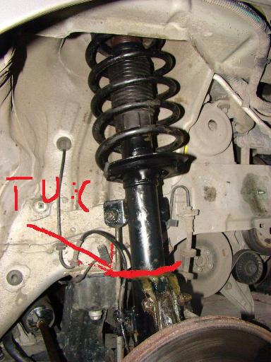

Panowie jednak mieliście racje pękła sprężyna i zjechała aż do tego czegoś prawie przy samej tarczy ...
Foty nie robiłem bo nie miałem czym ale tak mniej wiecej to wygląda...(foto w załączniku )
Nie wiem jakiej firmy były te sprężyny ale przetrwały prawie 100 tys km ( zostały wymienione przy ok 60 tys km a obecnie ponad 155 tys - miały 2 takie zółte kropeczki ale nie wiem jaka to firma )

Panowie mam do Was ogromną prośbe - właśnie wróciłem od mechnika i mamy dylemat jak ma byc osadzona spręzyna na dolnym kielichu :
Końcówka ma być równo z taka wypustką czy rowkiem ???
Przedstawiam fotkę :
mechanik mówi że w miejscu nr 1 ma być końcówka sprężyny
ale po co jest to miejsce nr 2
Aby nie było że szukałem - znalazlem takie foto:
Spręzyna ma sie konczyc na tym wypukleniu ???
Oraz 2 pytanie :
Czy też mieliście problem z odkręceniem srub ( tych zaznaczonych na fotce) bo przy prawej stronie dolna sruba pekła i jutro czeka mnie wiercenie a z lewej stronie szło bardzo cięzko ale wkoncu sruby puściły ...

Tak wygladała spręzyna stara ( zaczymała sie tak nisko )
sprężyna powinna być osadzona w miejscu dla neij tam przeznaczonym
czyli wypełnia cały "kielich" mcpersona
az do jego końca (zagłębienie na zwój) tu dobrze widać
(foto z netu)

Kolego nie widze dokładnie wiec spytam na przykładzie tej foty :
W miejscu czarnej strzałki czy w miejscu czerwonej strzałki ...
Tutaj widać chyba wyrażnie że w miejscu czarnej strzałki jest prawidłowo :
Mam rację ???
> Mam rację ???
tak masz to jest ogranicznik zwoju sprężyny

Beny znalazłeś moje zdjęcia, poczytaj w DIY'u tam jest wszystko opisane, o ten języczek ma się opierać koniec zwoju sprężyny, pamietaj jeszcze że sprężyna ma "górę" i "dół" , inaczej są zawinięte, "góra" jest bardziej płaska.
