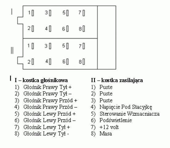

MARIO704 Napisano 30 Grudnia 2010 Autor Udostępnij Napisano 30 Grudnia 2010 > ale wzbudzenie podlaczasz pod remote z radia w radyjku podłączone gdzie powinno wg instrukcji-tak jak to w iso .Możliwe że na wzmacniaczu ta masa jest nie taka?tzn nie ja ją podłączałem tylko poprzedni własciciel samochodu.W załączniku pod nr 5 jest podpięty przewód wyzwalający i w radiu też tak na instrukcji było Odnośnik do komentarza Udostępnij na innych stronach More sharing options...
