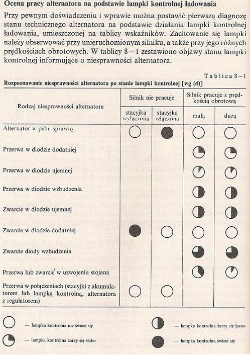

no to może być zwarcie w uzwojeniu stojana - demontaż konieczny:
