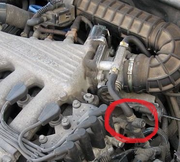

Tak. Oprócz odpowietrznika na chłodnicy drugi jest na przewodzie do nagrzewnicy a tuż obok trzeci. Onże to jest najwyższym punktem w układzie chłodzenia.
> w 1.6 są 2 i kropka.
Już wiem dlaczego mówiłem że są 3 odpowietrzniki. Mianowicie ostatnio oglądałem silnik 1.6 w Sienie i tam są trzy. Na potwierdzenie foto
No to wychodzi, ze 1.4 zamiast mocy dostał dodatkowy odpowietrznik. Przepraszam za wprowadzenie zamętu grinser006.gif

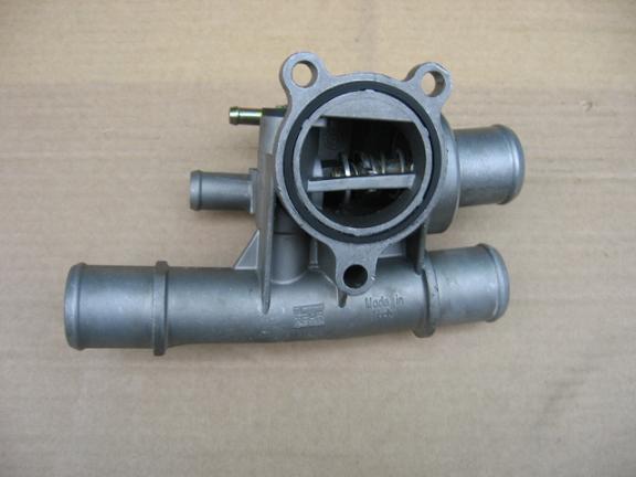

Tak apropo to termostat z BBM 1.6 w wersji z 2 czujnikami ma wymienny wkład czy trzeba cały wymieniać?
> wymieniać?
Fabrycznie powinien być behr rozkręcany. Jesli był wymieniony, to pewnie już na monolit.
Najlepiej będzie, jak się schylisz.
Takie ustawienie termostatu jak na zdjeciu w załączniku jest prawidłowe w temperaturze +/- 0-25stopni?
