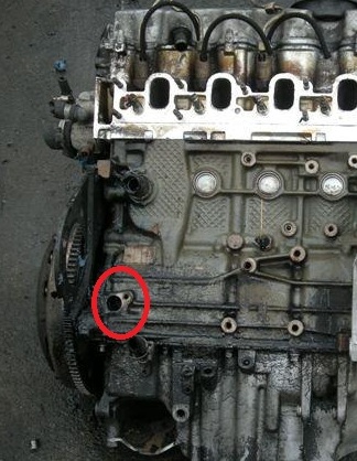

Nie prawda.W tych autkach jest od tego czujnik wkręcony z tyłu w blok silnika obok sprzęgła i odczytuje on obroty z wału korbowego.
Jaki masz silnik??
Fotka w załączniku.
> Jaki masz silnik??
> Fotka w załączniku.
mam TD nie JTD
> mam TD nie JTD
Fotka w załączniku jest z silnika TD.
obejze jutro, bo mnie cholera juz bierze, jedni pisza ze jest w altku inni ze w bloku jeszcze inni ze w skrzyni, kurde zwariowac idzie sciana.gif

a to nie tu czasem wkreca sie czujnik polozenia walu?
Tak tam jest czujnik położenia wału i to właśnie z niego odczytywane są obroty.Oczywiście sygnał przechodzi przez sterownik silnika.
