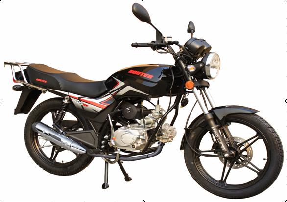

> Romet Zetka tak wygląda, a to oryginał chiński, czyli Router
> całkiem sprawna i ciekawa maszynka, ale... wolna bo ciężka
Jeśli dobrze pamiętam to waga tego była podana jako ledwo ponad 100kg. To tak dużo?
tak, wyobraź sobie że mój posiadający identyczną skrzynię i silnik bez recylkulacji i innych szmelców (czyli 4KM moje kontra 3,2 jego) ważący 75 kg jest nieco szybszy... 100 Kg to imho na taki silnik nieco za dużo...
Zetka ma inny silnik
no tak, zetka ma już nowszego typu silnik w układzie pionowym... pracuje on bardziej kulturalnie niż poziome
co nie zmienia faktu, ze to ta sama konstrukcja... z tym ze router jest nieco starszy zeby.GIF
