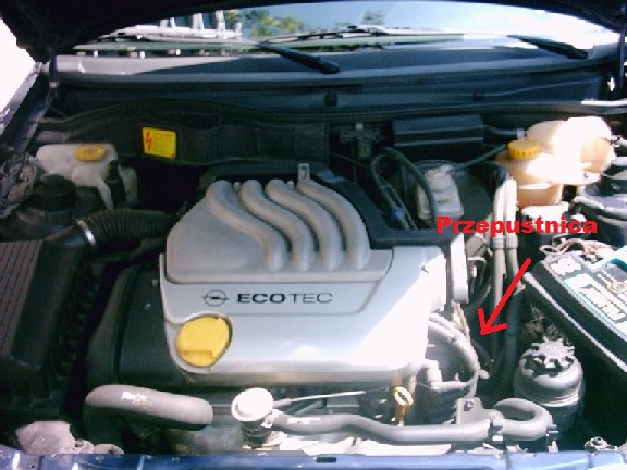

Mnie osobiście strasznie denerwuje 0 dostępu do przepustnicy i krokowego . Chciał bym spróbować coś z tym zrobić. przeszukałem fora opisujące podobne modyfikacje i postanowiłem bazować na poniższym szkicu roboczym:
a oryginalny wygląda następująco:

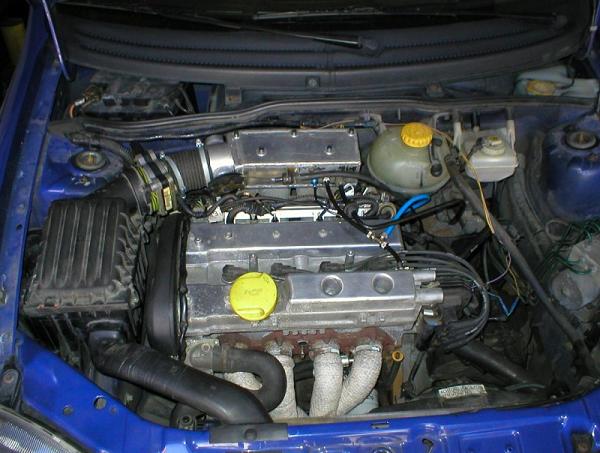

Powinno to wyglądać jak w tej Corsie:

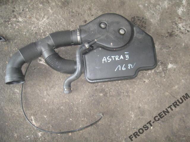

Skoro coś takiego montowano, to zapewne nie dla ozdoby. Całkiem możliwe, że taki rezonator spełnia swoje zadanie. Na pierwszy rzut oka z montażem nie powinno być kłopotów.
Pierwszy lepszy:
LINK DO AUKCJI
Myślę, że mogłoby to dać jakieś efekty. Wszystko powinno pasować poza podłączeniem do obudowy filtra (w G jest chyba większe fi bynajmniej tak wygląda i króciec znajduje się jakby bardziej na środku pokrywy filtra, a nie z brzegu), więc albo wykombinować coś z tym wężem albo przełożyć też obudowę filtra (może sama góra pasuje) z astry G i powinno śmigać grinser006.gif
Obudowa wtrysku pasuje, sasiad ma taka w Fce c16nz. Plusów i minusów nie zauwazono. zlosnik.gif

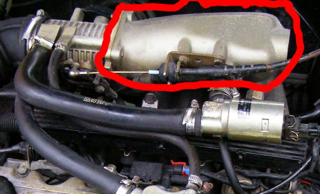

chodzi o "puszkę":
to akurat "puszka" z c20ne ale ta z c16se przypomina mi do złudzenia
rys. z pierwszego posta maro...
Zgadza się. To jest ten rodzaj "puszki". I teoretycznie w całości to ładnie wygląda. Nawet mam luzem taki koletor. Odciąć można wszystko. Ale później ten stop aluminium połączyć... to już wyższa filozofia.
