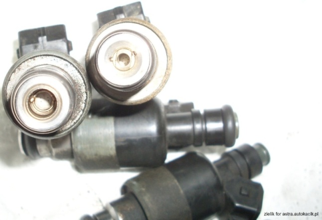

Dorwałem wtryskiwacze paliwa od Astry 16V (100KM). Zamierzam to wsadzić do mojej biednej słabiutkiej 8V.
Pytanie do teoretyków: czego się mogę spodziewać?

No i po robocie.
Jak zwykle zrobiłem kilka fotek.
Jazda testowa również wykonana.
Nie będę się rozpisywał co i jak. Opiszę to tylko ikonkami:
Generalnie polecam każdemu posiadaczowi C14SE zmianę wtryskiwaczy cfaniak.gif
NZ-ty mają wtryski o ok. 10-krotnie mniejszej rezystancji cewki.
Nie zadziała.
Ciekawe czy wtryski od 1.8 do 1.6 zadziałają podobnie. Trzeba będzie sprawdzić 270751858-jezyk.gif Gratuluje udanej modyfikacji smile.gif
W takim razie w NZcie chyba najwięcej dająca byłaby częściowa przynajmniej modyfikacja na C16SE, czy dobrze kombinuję ? wink.gif

Daje duuuzo, robiłem SZR-->SE. Ty z NZ-ta oprócz standardowych gratów (cała góra, komp, wiązka, węże chłodzenia) będziesz musiał dorzucić jeszcze DIS-a 270751858-jezyk.gif
