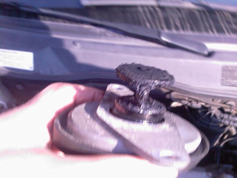

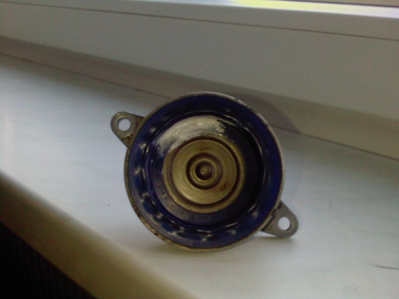

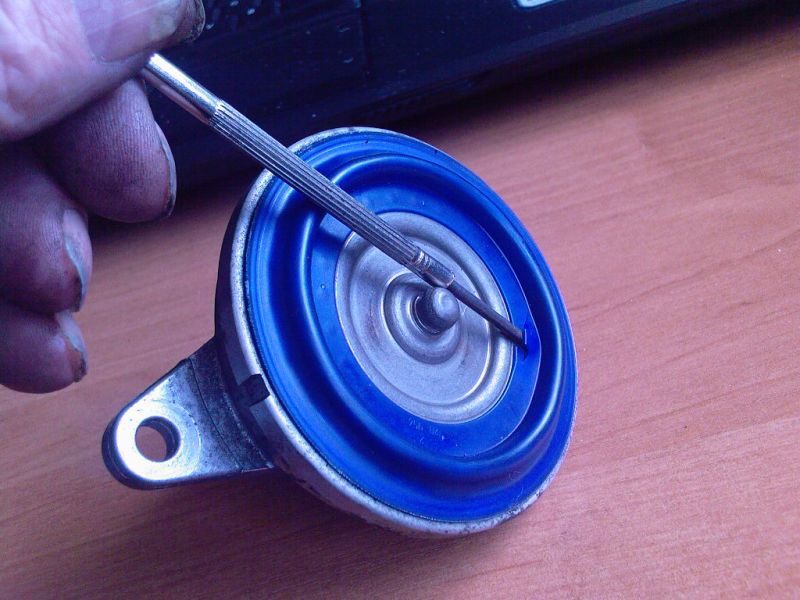

Witam..sprawdzałem przewody nic nie stwierdziłem.Wyciągłem Egr wyczysciłem przemyłem /rozpuszczalnikiem ekstrakcyjnym/w srodku równiez i po wyschnieciu -odparowaniu kilka razy nacisnołem grzybek i eger skapitulował.Musiałem rozebrac i okazało sie ze w srodku membrama jest przerwana.I problem!W takim miejscu ze chce skleic.Swiece musza poczekac.Chyba niemozliwe jest aby membrama przerwała sie od recznego wciskania grzybka./Było felerne i po przmyciu pusciło/Lub ten rozpuszczalnik zrobił swoje a sklepikarz mnie zapewnial ze to zamiennik benzyny ekstrak. bo Unia tak chce.Dziekuje za zainteresowanie Pozdrawiam.
to jest to miejsce samouszkodzenia
no niestety nie dało sie uszczelnic.. trzeba kupic nowy.Zbyt duze jest podcisnienie ,aby sobie tak zakleic by wytrzymało.
