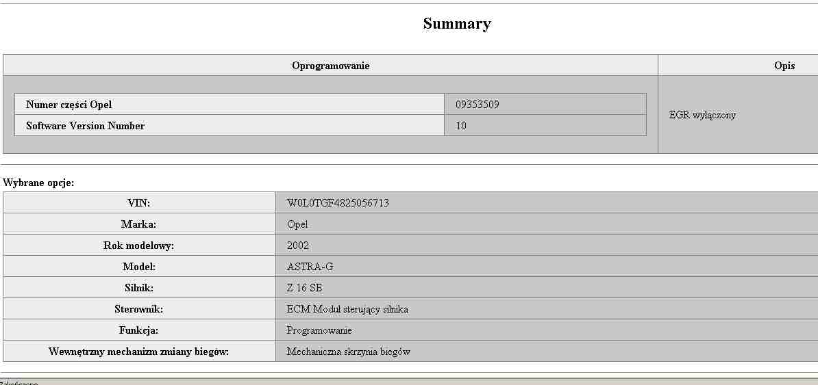

wg tej strony zapodanej tutaj po wpisaniu VINu, wybraniu kolejno, OPEL>.... wyskakuje na końcu ze EGR wyłączony OCB niewiem.gif
Na tej stronie pokazuje ci jaki jest najnowszy soft do auta. Z tego co pisze to w sofcie jest wyłączona obsługa EGRa.
Teraz musiałbyś sprawdzić jaki soft masz w swoim aucie.

czyli jesli nie mam 10 - rozumiem ze to o ten numer chodzi to po prostu udac się do aso celem weryfikacji i wgrani nowego i jednocześnie poprosić o wyłączenie egr-a czy to już samo w sobie będzie zrobione?

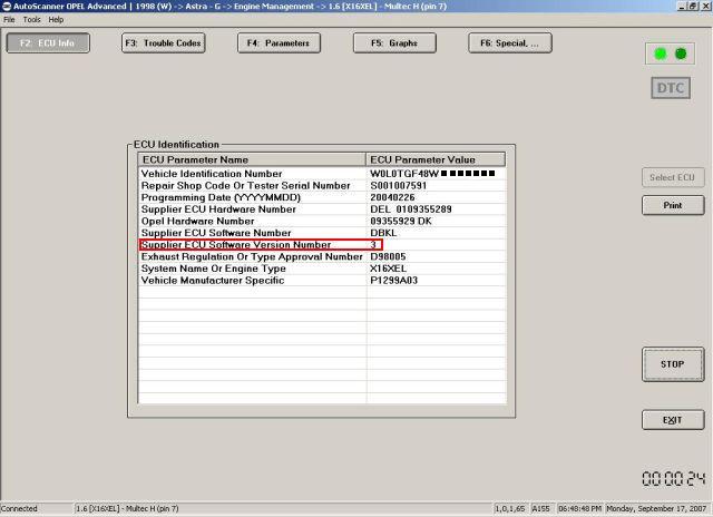

Zanim tam pojedziesz i wydasz ponad 100 zł sprawdź w domku jaki masz numer softu - programiki Tech2naPC, ABCom, OpelScanner i pewnie OpelCommander wyświetlają to i jeszcze pare innych detali.

Juz dzwoniłem wiem ze akcja trwała od 2005 do 2007 mój się kwalifikował ,ale z jakiegoś powodu właściciel nie był w serwisie i muszę ( jeśli chce zrobić to na swój koszt).Pytanie tylko czy techem idzie zdiagnozować która to wersja oprogramowania?
Oczywiście.
