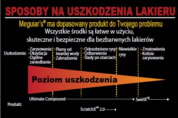

Co jest silniejszym środkiem (mocniej ściernym czy jak to określić):
SwirlX
czy
Ultimate Compound

SwirlX
A naj naj, to ScratchX
Ultimate słuzy do oczyszcania lakieru z oksydacji, psich gówien itp...

z tego co mi wiadomo to Ultimate Compound jest bardziej ścierny od SwirlX

ultimate coumpound jest najbardziej ścierny
po nim jest jeszcze megs 105

Ultimate Compound jest mocniejszy - Swirl X jest słabiutki - można nim polerować co najwyżej lampy - no chyba ze masz bardzo miękki lakier np w ciemniejszym kolorze to zobaczysz różnice. Piszę to użytkownik obu środków

Ultimate Compound mocniejszy Swirlx to wykonczeniówka. Mam oba, jak do recznego uzytku Swirxl sobie odpusc. Zreszta UC też na maszynie by mi wystarczyl zmieniasz tylko twardośc gabek i nie ma co sie martwic o hologramy

OK znaczy się - mając UC warto jeszcze kupować Swirl X?
Auto - czarne.
Po przejechaniu (ręcznym) UC - robi się "lustro" - ale nie na masce (która została potraktowana przez poprzedniego właściciela pastą tempo - wynik=pięęękne koliste "zadrapania")
Przy zastosowaniu ręcznym Swirlx to strata pieniędzy. Swirlx jest delikatniejszy i stworzony niby do tych kolistych zarysowań, ale nie przy ręcznej pracy

Poleruj UC do skutku- jeśli UC nie usuwa zarysowań to tym bardziej SWirl X nie da rady.
jeśli nadal efekt Cie nie zadowala - polecam niebieski korek 3M Utrafina
