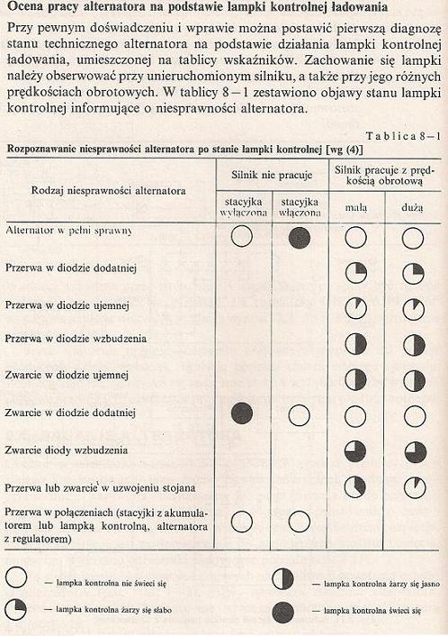

Czort wie, może być jedno i drugie. Zacznij od diod wzbudzenia.
Jak rozumiem, luźny pasek wyeliminowałeś ?

ok, a teraz mógł byś wytłumaczyć o co biega? bo u mnie nie żarzy się a pulstuje na wyższych obrotach

Ja tam się nie znam na prundzie, ja tylko wkleiłem tabelkę, którą mam i która mogłaby pomóc w ustaleniu przyczyny świecenia kontrolki ładowania biglaugh.gif Ale może tak jak Stary Koń pisze, autor tabelki nie przewidział twojego problemu palacz.gif
EDIT: jako że do naprawy i tak trzeba wyciągnąć alternator i pewnie go również rozebrać, to można sobie wtedy wszystko sprawdzić i dokładnie pomierzyć co jest walnięte a co sprawne ok.gif
