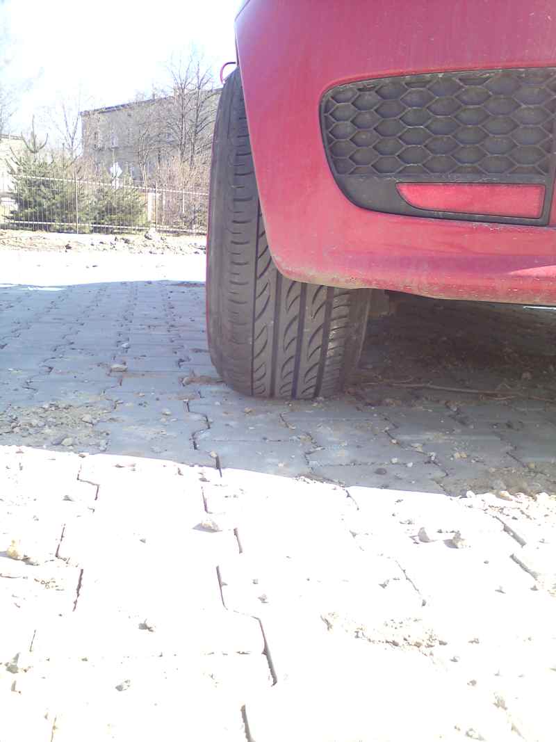

Popatrz na cento, tam wsadzają 165/175 na 8 cali i jakoś jeżdżą i nic się nie dzieje.
Sam miałem 175/50 r 13 na 7 calach, teraz mam 195/45 r 16 też na 7
jak widać nawet na 7 cali da się naciągnąć oponę o szerokości 155 grinser006.gif

czyli prawie jak u mnie wink.gif opona 195/45 R16 na 9calach
