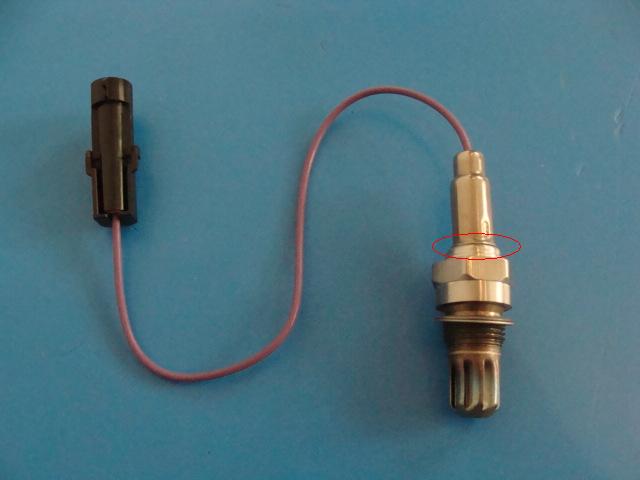

zaczął mi się losowo włączać Check zapala się i gaśnie czasem świeci dłużej czasem krócej, po sczytaniu błędów wyskoczyła 13 - brak sygnału z sondy lambda. Po bliższych oględzinach wyszło że sonda prawdopodobnie dożyła dni swoich, blaszana obudowa odłamała się w miejscu zakreślonym na zdjęciu.
Pytanie jest następujące: czy kupując to ustrojstwo w sklepie da się je wymienić samodzielnie? Wygląda na prostą operację, ale czy odkręcać i wkręcać przy gorącym czy zimnym kolektorze? Stosować jakieś dodatkowe uszczelnienia czy jechać na sucho? Generalnie jak to zrobić żeby nie spieprzyć? zlosnik.gif
I co kupić: NGK, Boscha, jakieś inne, bo ceny się różnią nawet trzykrotnie?
A może się nie bawić tylko podjechać gdziekolwiek niech wymienią za drobną opłatą? zlosnik.gif

Kup NGK bądź jak wolisz oryginał w opel-shop.pl kiedyś widziałem za jakieś 130 zł .Wymienisz bez problemu samemu ,tylko nie zapomnij smarem grafitowym bądź miedzianym posmarować byś na przyszłość nie miał problemów z ewentualną wymianą .Pozdrawiam

IMO lepiej podjechać, bo wykręcić z kolektora może być trudno, a i wkręcić trzeba na specjalny środek. W warsztacie będą też wiedzieli, która jest warta wkręcania, a w razie czewgo, będzie na kogo psioczyć zlosnik.gif

Z tym bez problemu to nie jestem pewny, ta która siedzi w kolektorze wygląda na mocno zespoloną z resztą żelastwa. wink.gif

Mort, jeśli masz chęci to możesz spróbować. Odkręcaj na zimnym. Możesz się posiłkować jakimś penetrantem. Nowa sonda jest (powinna być) powleczona fabrycznie specjalnym smarem ceramicznym.
Kupuj produkty firmowe jak wspomnieli przedmówcy. U sprawdzonych dostawców, bo jest sporo podróbek.
ja swoja potraktowalem wieczorem wd 40 rano przylozylem mniejszego sztorca 3 x delikatnie pawelkiem i wyszla bez problemu . a wygladala na b. mocno zapieczona .
Sonde wykrecalem na lekko cieplym silniku, bez uzycia penetratorow (musialbym zalewac kilka dni, zeby sie przez korozje przezarlo...-wykrecilem kilkanascie sond w roznych wozach). Gwint w kolektorze (lub innym elemencie ukladu wydechowego, gdzie sonda byla umieszczona) wygladal zawsze tak samo-marnie-ale nowa sonde zawsze udawalo sie pewnie wkrecic.
Przewaznie obcinalem przewod (przewody) sygnalowy i stosowalem wysoki klucz nasadowy.
Nowe sondy NGK/NTK maja gwint powleczony smarem grafitowym.

Pytanie poza konkursem: czy TA sonda to dobra będzie czy szukać oryginału?
> A nie mówiłem, ze zna na pamięć?
Ojtam ojtam wink.gif.
Tilok, obroty muszą być stałe.
Sonda będzie ok.
Ta jest tą, której potrzebujesz. Nie baw się w tanie wynalazki. BTW, u mnie jeździ dokładanie taka od dwóch lat. A może trzech...
