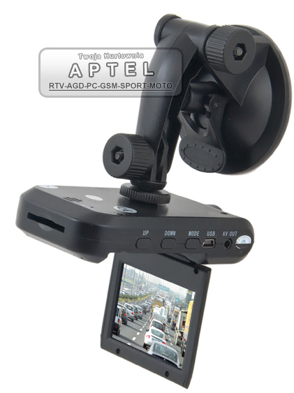

> Kupiłem sobie wideorejestrator O taki (przykładowe zdjęcie z allegro) :
> Jestem w trakcie testów, póki co domowych, bo jeszcze nie zamontowane w aucie Zapowiada się
> nieźle, choć jakość obrazu nie powala, no ale to może kwestia tego, ze w pomieszczeniu. Jakby
> ktoś się zastanawiał nad zakupem, to służę wszelkimi informacjami.
Informacje były swego czasu na HP. Jakoś obrazu taka sobie (im lepszą się wybierze w menu tym gorzej zlosnik.gif) a na dodatek mechanicznie totalna porażka. Ssawka odkleiła się od szyby, spadło - odbiwszy się od kokpitu - na fotel. Więc miękko teoretycznie. Ale na tym działanie sprzętu się skończyło. Szlag trafił gniazdo flash i kilka "spawów" w środku. Zrobiłem z tego piękne mocowanie do ręczniaka UKF grinser006.gif więc się mimo wszystko przydało waytogo.gif

Jesteś pewny, że mówimy o dokładnie tym samym urządzeniu? wink.gif Moje to AK173, dokładnie takie jak na focie powyżej (na zdjęciu pudełko jest od innego wink.gif )

> Urządzenie wyglądało identycznie, pudełko też. Model HD720P Portable DVR.
O widzisz... Miałeś HD720P czyli takie jak na pudełku na mojej focie. Ale urządzenie wygląda prawie identycznie wink.gif Zwróć uwagę na gniazdo zasilania. U mnie zamiast niego jest wyjście AV (zasilanie z ładowarki idzie przez gniazdo miniUSB).
Poza tym, Ty miałeś 4 diody IR wystające na zewnątrz. Oczywiście prawdopodobnie elektronika w obu może być taka sama, choć równie dobrze może się różnić. Jak również oprogramowaniem, np. kodekami.

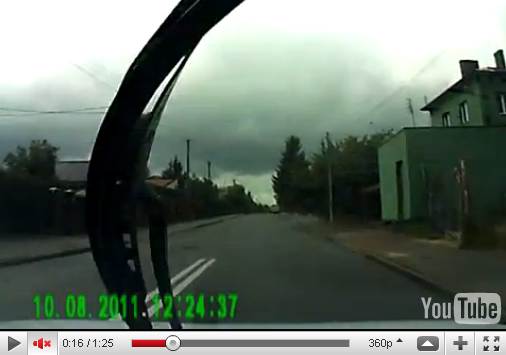

Test smile.gif Dźwięk sobie ściszcie, bo radio grało smile.gif Wrzuciłem też na rapida, jakby ktoś chciał sobie obejrzeć oryginały, bez tych czary-mary, który robi youtube.
VGA (640x480) : ( rapid )
SXGA (1280x960) : ( rapid )
No i sam nie wiem które lepsze zlosnik.gif SXGA ma wyraźnie więcej koloru, ale nie wiem czy to bardziej przeszkadza czy pomaga zlosnik.gif . Nieco lepszy kontrast ale większa wrażliwość na zmianę oświetlenia - widać to w ostatnich sekundach filmu. Jak myślicie?
VGA jednak płynniejsze jest , SXGA widać że gubi klatki, natomiast martwi mnie stan twoich wycieraczek. Albo tak strasznie wiało, albo opory szyby masz olbrzymie. Złapałem stop-klatki zlosnik2.gif

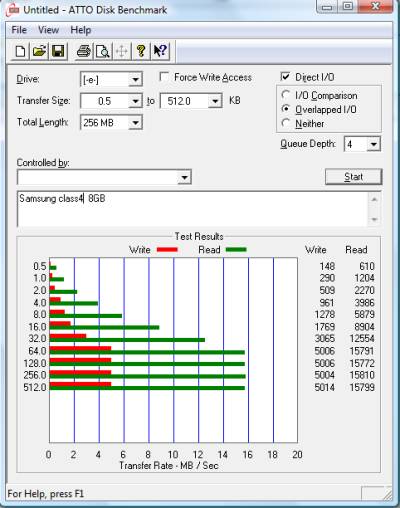

Tak jak Orochimaru stwierdził klasa określa minimalną prędkość zapisu. Choć jak to kryterium jest ustalane to nie wiem bowiem prędkość zapisu jest mocno zależna od "dawki" danych. Lepiej jest dla dużych gorzej dla małych. Strumień danych filmu ma zmienny bitrate co oznacza, że momentami może być <1MB by za chwilę było to >6MB. Pokusiłem się o test dwóch kart jedna klasy 4 i druga klasy 6. Jak widać lepiej wyszła ta klasy 4 zlosnik.gif
Widać więc że z tymi klasami to do końca cholera wie jak interpretować. Chyba macie rację i w tym przypadku wąskim gardłem jest sprzęt a nie karta. Jeżeli 1min filmu ma 60MB to znaczy, że kompresja jest mocna, więc bitrate nie jest bardzo duży. Znaczy albo procek nie wydala podczas kompresji albo do bani jest software drivera kart SD.
Dla ciekawostki jeszcze dwie karty klasy 2 i 4(8GB)
W takich testach może przeszkadzać mechanizm buforowania Windows. Niby masz zaznaczone "Direct I/O" ale piernik wie czy to znaczy że pomija się bufor.
A jak masz wbite w ustawieniach: optymalizacja wydajności czy szybkiego usuwania?
Wg mnie właśnie to znaczy.
W ustawieniach czego?
Na przykładzie Windows 7 (w XP i Viście jest analogicznie): kiedy podłączysz czytnik kart to w menedżerze urządzeń pojawia się nowa stacja dysków. W jej właściwościach w zakładce "Zasady" są 2 opcje:
- Szybkie usuwanie (domyślne) - czyli brak buforowania
- Większa wydajność - włączone buforowanie
Spróbuj włączyć drugą opcję i powtórzyć testy. Jeśli wyjdą tak samo to "Direct I/O" faktycznie znaczy to co znaczy ok.gif
