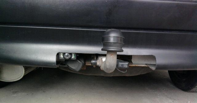

Mam od ponad roku zamontowana kamerke od navi Lark WCAM43 do haka holowniczego.
Tez mialem obiekcje ze czesciej bede musial sie klasc i ja czyscic po blocie, ale male zdziwienie, przez ten okres tylko raz ze sniegu jak cofajac wjechalem w zaspe i profilaktycznie przetarcie szmatka.

No i przetestowałem zlosnik.gif Jest tak i już zostanie:

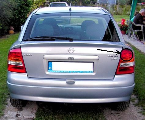

W AG jest wolne miejsce w prawej tylnej lampie, tam nie ma żarówki (po lewej jest w tym miejscu światło przeciwmgielne). Jak myślicie, zdałoby to egzamin, jesli chodzi o widoczność?

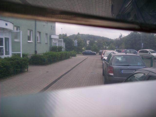

Sprawdzałem u siebie, wsadziłem w miejsce jednej żarówki cofania smile.gif Niestety, nic nie widać. Zgodnie z przewidywaniami z resztą, bo "szkło" nie jest gładkie.
U Ciebie jest gładkie? . Będzie widać jak przez czerwone okulary.
EDIT:
I będzie problem w nocy: kamerka doświetla sobie podczerwienią, będzie się odbijało od "szkła" i efekt będzie taki jakbyś próbował wyjrzeć w nocy przez okno będąc w oświetlonym pomieszeniu.
Rzeczywiście, nic z tego. Zrobiłem zdjęcia aparatem fotograficznym przez otwory na żarówki przez białe (cofania) i czerwone (hamowania) szkiełko, a właściwie pleksi. Róznica kolosalna.
Pozdr.
Hmmm... Żarówki cofania masz dwie. Może zrezygnuj z jednej. W dzień i tak to światło nie ma znaczenia. W nocy kamerka świeci sobie podczerwienią i światło lampy nie jest jej potrzebne.
Na przeglądzie może się czepić, ale na czas przeglądu możesz przywrócić "fabryczny" stan wink.gif
No właśnie... Może się okazać że w nocy czerwone szkło reflektora w niczym nie będzie przeszkadzać podczerwieni. Są jacyś chętni do testów?

Zrobiłem zdjęcia, chodzi mi o widok "A", ale nie jak z mojego aparatu fotograficznego, tylko tzw. "rybie oko" jak z wizjera szerokokątnego 180* w drzwiach wejściowych, aby było widać całą szerokość zderzaka. Na kamerkę nadaje się miejsce pod osłoną tablicy rejestracyjnej (stamtąd zrobiłem zdjęcie), ale musi to być bardzo mała kamerka i kilka LED-ów IR, jakaś samoróbka pewnie tylko wyjdzie, bo jest tam mało miejsca. Może kamerka do videofonów spasuje?
Widok "B" mi nie odpowiada ze względu na trudność oceny odległości, bo 20-30 cm to ja i bez kamerki zaparkuję, mi potrzeba czegoś dokładniejszego.
Ty wiesz, że to jest możliwe?
Jak znajdę jutro kawałek czerwonej pleksy to przetestuję. Jeśli nie znajdę, to dopiero za tydzień.
U mnie kamerka widzi końcówkę haka, punkt odniesienia jest smile.gif Mogę też na milimetry wink.gif
