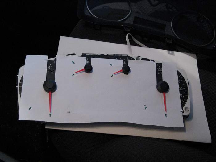

propo ponownego skladania to jak zrobiles ze sa odpowiednio skalibrowane? zaznaczyles sobie jakos polozenie wskazowek czy da sie to FES'em zrobic?
Zdjąłem i następnie założyłem starając się nie kręcić ośkami, ale od prędkościomierza zakładałem ze dwa razy i napewno nie w tym miejscu jak było, ponieważ był z powypadkowego i stała prawie pionowo.
Wtedy jeszcze nie miałem FESa i byłem na egzaminerze, osiowanie kalibruje wszystkie zegary poprzez wychył wskazówek na cały zakres ze 2 razy.
Według moich spostrzeżeń jest tak, że jak nie założy się wskazówek to osiowanie zeruje je odpowiednio.
robimy szblonik i po problemie
lewe skrajne położenie
prawe skrajne położenie
