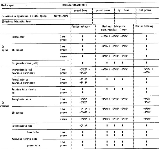

Przypomniało mi się, że mam wydruk ze zbieżności, ale ja nie umiem z niego nic wyczytać może ktoś zerknie

W zeszłym tygodniu w ramach reklamacji usługi zbieżności znowu przetrzymali mi samochód pół dnia i trochę się poprawiło...
... ale tylko dlatego , ze spuścili powietrze w lewym przednim kole yikes.gif było 2.0 w pozostałych 2.4.
Po kolejnej awanturze w końcu pogadałem z mechanikiem, nie doradcą i obiecał, ze jak mu przywiozę na drugą zmianę to się przyłoży i spróbuje z tym powalczyć. Dzisiaj odstawiłem auto, zobaczymy jakie będą rezultaty.
Zauważyłem z pewnej odległości z przodu, jak koła są na prosto to prawe jest jakby delikatnie skierowane na zewnątrz, może to już paranoja i mam zwidy, ale czy może tak być, że koła są krzywo a geometria ok niewiem.gif? ASO twierdzi,że zawieszenie układ kierowniczy jest ok

W aucie z przednim napędem, przy idealnie ustawionej geometrii, ma prawo ściągać.
Test jest prosty: zamienić przednie koła, dla próby BEZ OBRACANIA OPON NA FELGACH ,
w czasie testu niech się kręcą "pod włos".
Jeśli po zamianie odwróci się kierunek ściągania to ewidentna wina opon.

Tak prawdę mówiąc to jest bzdura. Położenie kierownicy w komputerze,
to jedynie tzw. kalibracja kąta skrętu, żeby wspomaganie działało
równo w obie strony i to tylko elektryczne, bo jak ktoś ma hydrauliczne
jak w większości aut, to już kompletnie nie ma to nic wspólnego
ze zbieżnością czy całą geometrią.

Ja mam elektryczne ibez kalibiracji ściągał pomimo tego, ze zbieżność była wzorowa.
