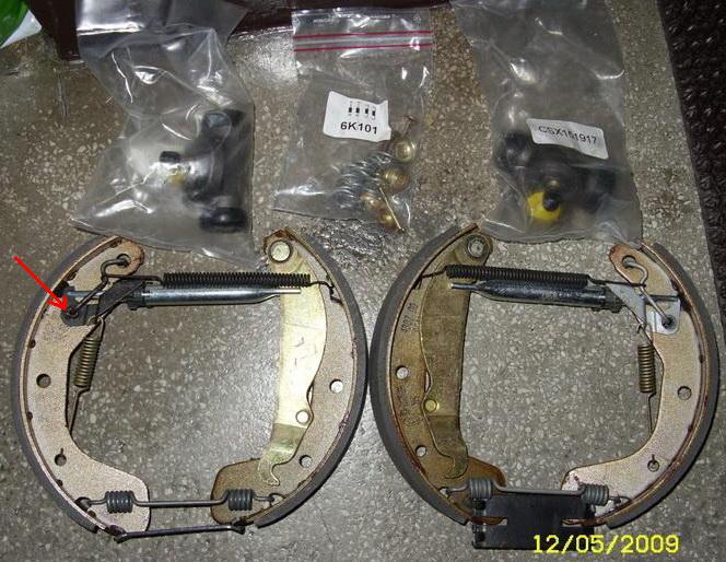

>Wiem
> gdzie jest problem - otwór blaszki i bolczyk na której siedzi nie współpracują ze sobą
> Na focie jest właśnie ten zamontowany zestaw. Strzałka pokazuje miejsce gdzie jest problem
> (niestety nie mam oryginalnego zdjęcia, tylko to pomniejszone i nie za bardzo widać). Blaszka
> lata luźno na bolczyku i spada. .

> Wiem gdzie jest problem (..) Blaszka
Faktycznie, inny materiał. Jakiej firmy unikać kupując samoregulator/szczęki? Da się to ustrojstwo jakoś poprzekładać ze starego oryginału?

Jest na to sposób wink.gif Zobacz na fotę, którą 4 lata temu pokazał paties :
U nas nie ma tego zabezpieczenia. Może już czas żeby coś takiego dobrać... wink.gif
EDIT:
Ale jajca... zlosnik.gif Zobacz na fotę drugiej, lewej strony:

Zobacz na foto wszystkiego: KLIK

Ale za to mam piwnicę i tak mi się kołatało po głowie, że coś takiego mam. No i wygrzebałem resztki "zestawu naprawczego hamulców" do.... malucha, sprzed 20 lat zlosnik.gif Oczywiście sprężyny nie pasują, ale talerzyki i bolce owszem i jest zabezpieczenie. Niestety, tylko jedno zlosnik.gif Trza będzie do zielika (to chyba moje najbliższe ASO wink.gif ) zadzwonić i w końcu coś z tym zrobić. Jakoś mnie ten wątek zmobilizował smile.gif

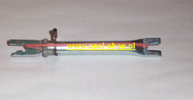

Załóżmy, że masz nówki bębny i nówki szczęki. Po zmontowaniu odległość między bębnami a okładzinami wynosi x mm. Aby tłoczki cylinderka dopchnęły okładziny do bębna czyli pokonały odległość x, należy wtłoczyć do cylinderków pewną ilość płynu, czyli nacisnąć pedał do pewnej głębokości.
Okładziny jak i ta część bębna o którą trą zużywa się, więc odległość x zwiększa się, co powoduje że trzeba więcej płynu wtłoczyć czyli głębiej depnąć. W końcu x będzie tak duże, że nawet jak depniesz do podłogi to i tak nie dosuniesz szczęk.
Dlatego między szczękami jest rozpórka - samoregulator. Składa się z dwóch części, koniec jednej jest nagwintowany i występuje nakrętka o ząbkowanych brzegach. Na focie po lewej stronie:
Jak widzisz ząbki są nacięte tak, że nie są to trójkąty równoboczne tylko prostokątne, ale o tym za chwilę. Samoregulator jest po to, że gdy naciskasz pedał, szczęki się rozchodzą jednocześnie "ciągnąc" za sobą samoregulator, którego częsci rozchodzą się, co powoduje obrót nakrętki na gwincie o pewien kąt. Kiedy puścisz hamulec, szczęki schodzą się, samoregulator "ściska", nakrętka wraca na swoje miejsce. Zauważ, że na jednym z ząbków nakrętki jest oparta owa feralna blaszka:
Kształt ząbków jest taki, że blaszka pozwala obrócić nakrętkę tylko w jedną stronę - przeciwprostokątna trójkąta ząbka ześliźnie po blaszce. W drugą stronę nie da się, bo kąt prosty ząbka zablokuje się o blaszkę.
Na początku kąt obrotu nakrętki jest niewielki, bo i odległość x jest niewielka. Ale w miarę zużywania się elementów, kąt jest coraz większy, aż w pewnym momencie nakrętka obróci się o tyle, że ząbek przeskoczy i blaszka zablokuje się o następny. I tak dalej. Dzięki temu odległość między okładzinami a bębnem jest podczas całej eksploatacji prawie taka sama - x + tyle ile potrzeba aby przeskoczył następny ząbek. Szczęki masz ciągle podsunięte do bębna na odpowiednią odległość i pedał "bierze" wciąż na tej samej głębokości.
jack63 pisał, że jest problem z cofnięciem samoregulatora. Chodziło mu o to, że jak za mocno rozkręcisz nakrętkę (podczas wymiany, naprawy, regulacji itp, bo to Ty decydujesz jakie będzie to wstępne podstawienie okładzin do będna, czyli owe x) to za bardzo podsuniesz okładziny do bębna i będzie tarło. Po przejechaniu kilku kilometrów nagrzeje się okrutnie, do tego stopnia, że po zatrzymaniu się, podniesieniu auta nie dasz rady zakręcić kołem ręcznie. O zużyciu elementów nie wspominam jak również o ewentualnym wytopieniu smaru z łożyska czy pożarze wink.gif
Trzeba poprawić. Niestety nie da się tak prosto zdjąć bębna (jeśli nie jest nowy i ma rant), samoregulator sam się nie cofnie, bo ząbek nakrętki zapiera się o blaszkę. No i jesteśmy w czarnej d... wink.gif Można co prawda popuścić linkę ręcznego ale to dużo roboty. A wystarczy zdjąć koło, pokręcić bębnem aby otwór po śrubie koła znalazł się na wprost blaszki, cienki śrubokręt wsadzić w ten otwór i zrzucić blaszkę z ząbka. Wtedy da się pokręcić nakrętką (również śrubokrętem przez ten sam otwór) aby odsunąć szczęki od bębna na żądaną odległość.
Wracając do mojego problemu smile.gif U mnie blaszka sama spada z ząbka co powoduje, że w tym kole szczęki nie są podsuwane do bębna, czyli tak jakby wcale nie było samoregulatora. Dlatego kiedy już czuję, że hamulec słabnie (bardzo dobrze to widać po ręcznym hamulcu), zdejmuję koło, przez otwór podkręcam nakrętkę na tyle abym na drugim ząbku ręcznego nie mógł zakręcić ręcznie kołem, a po spuszczeniu ręcznego koło obracało się z lekkim szuraniem, zakładam blaszkę i mam spokój do następnego jej spadnięcia smile.gif A raz w roku zdjęcie bębna, kontrola, mycie, smarowanko smile.gif
Dzięki za odpowiedź. Ogólnie wiem jak to działa, ale chodzi mi jedynie o tę nieszczęsną blaszkę. Czy zdjęcie jej to jedynie podniesienie tak, aby nie opierała się o ząbki samoregulatora? Przecież ona jest dociskana sprężynką. Trzeba używać 2 śrubokrętów jednocześnie(1 do podtrzymania 2 do pokręcania)? Dwa lata temu wymieniałem bębny i szczęki, więc wszystko widziałem, ale nie pamiętam takich szczegółów.
Kupiłem wówczas nawet nowe oryginalne GM samoregulatory, bo myślałem, że stare są uszkodzone ale okazały się sprawne a w ASO nie przyjęli zwrotu więc leżą mi i zawalają.
PS jakby ktoś potrzebował to możemy się dogadać.
Trzeba ją zdjąć z ząbka (w kierunku "do siebie") a sprężyna ściągnie ją w dół. Wtedy jest poniżej nakrętki, można pokręcić nakrętką bo blaszka nie przeszkadza (więc wystarczy jeden śrubokręt).
Trudniej jest założyć, bo trzeba pokonać opór sprężyny, droga jaką musi przebyć blaszka w górę jest większa niż średnica otworu przez który operujesz, więc trzeba sobie pomagać przekręcając bęben aby otwór przesuwał się do góry łącznie z blaszką. No i w zasadzie robisz to po omacku, bo albo śrubokręt w otworze albo oko wink.gif To kwestia wprawy, w sumie jest tak, że podpierasz blaszkę śrubokrętem od spodu, na ile pozwoli średnica otworu ciągniesz ją do góry, pokręcasz bębnem, który jednocześnie podnosi śrubokręt i blaszkę, i słuchać "pstryk" jak blaszka wskakuje na ząbek. Można potrenować zdejmując bęben i robić to samo przez otwór w piaście smile.gif Wtedy wszystko widać.

> ... samoregulator sam się nie cofnie, bo ząbek nakrętki zapiera się o blaszkę. No i jesteśmy w
> czarnej d... Można co prawda popuścić linkę ręcznego ale to dużo roboty. A wystarczy zdjąć
> śrubokrętem przez ten sam otwór) aby odsunąć szczęki od bębna na żądaną odległość. ....
Niestety panie "ginekologu hamulcowy" w AG Twoja metoda się nie sprawdza.
Ostatnio zabrałem się za tylne hamulce w mojej AG i próbowałem zastosować Twoją metodę. Niestety w AG bębny mają dużo większą średnicę niż w AF a obracający się element mocowania bębna ma średnicę identyczną (na moje oko). W związku z czym otwór na śrubę mocująca koło wypada nie na przeciw nakrętki samoregulatora ale 2.5 cm pod nią! Jedyne co mogło by pomóc to wywiercenie otworu w tarczy bębna na odpowiedniej średnicy.
Tak nawiasem mówiąc spuszczenie linki ręcznego w niczym nie pomoże! Chyba że "samoregulacja" była właśnie nią robiona! Co jest niezgodne z zasadami. W ogóle podciąganie ręcznego nie powinno być potrzebne. Wręcz przeciwnie linkę powinno się popuszczać! Działający samoregulator przecież ją minimalnie naciąga.
Dalej jestem zdania, że hamulce bębnowe w AG to porażka a nazwę samoregulator trzeba zmienić na "uzytkowniko-regulator".
