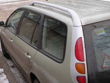

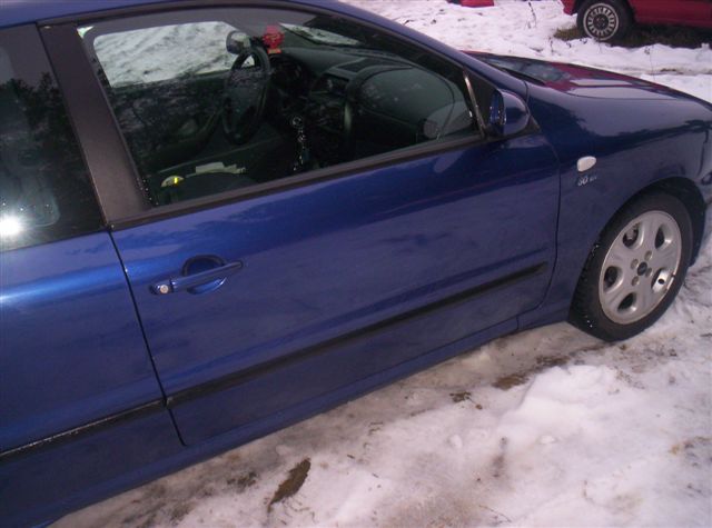

A ja swoje klamki z allegro rozmontowałem i pomalowałem zakrecony.gifMam SXa ,a teraz wygląda jak HLX yay.gif
> A ja swoje klamki z allegro rozmontowałem i pomalowałem Mam SXa ,a
Te gumowane? Jaki podkłąd dałeś i czym plastyfikowałeś lakier, żeby nie odpadał?
Matowanie szarą włókniną nasączoną zmywaczem antysilikonowym,dokładne wytarcie czyściwem papierowym,malowanie metodą "mokre w mokre":
1.grunt do tworzyw Dupont 800R
2.lakier akrylowy Dupont+10% zmiękczacza 805R
3.baza Dupont C6000
4.lakier bezbarwny Dupont 3050S+10% 805R
Każda warstwa przesuszona suszarką,przed nałożeniem następnej,klamki nadają się do montażu następnego dnia. yay.gif
Moja Maryśka ma zmieniony kolor z ochydnego brązu 336A na piękną Alfę 689A,relingi 612A,więcej wiadomości o lakierowaniu autek na stronce www.lakierowanko.pl
