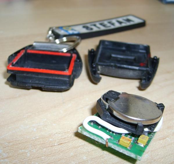

Prawdopodobnie styki w pilotach siadają. Przelutuj styki baterii na wszelki wypadek, będziesz miał jedno z głowy.

Prze-lutowałeś styki baterii w kluczyku/pilocie?

Mi wypadało gniazdo baterii, przylutowałem a na styku plastików do obudowy potraktowałem klejem.
Od tego czasu skończyły się kłopoty z pilotem.

Bo jest już widocznie zsynchronizowany. Przelutuj styki od baterii, jak koledzy radzą, dopóki jeszcze nie poodpadały ścieżki, to jedyna i potwierdzona przyczyna okresowego niedziałania pilota. Własnie tydzień temu taki lutowałem, właśnie uboga wersja: pilot bez LEDa i drugi kluczyk bez pilota. Styk od baterii tak luźno latał w otworze, że od miesiąca nie działał pilot, bo się rozsynchronizował. Po lutowaniu jak nówka, działa na dotyk.
Rada: jak otworzysz pilot, uważaj na pastylkę immo, niejeden już zgubił, takie to maleństwo.
