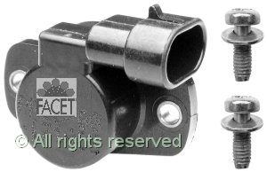

i teraaaaaaaaaa uwagaaaa-przyczyną mojego problemu jest uszkodzony potencjometr przepustnicy.....
a wiec poszukuje takie coś,zapewne w zestawie z przepustnicą,no chyba że wystepuje osobno...
Sa takie spraye do regeneracji potencjometrow w sklepach elektronicznych, mozna dla testu psiknac i zobaczyc czy to to.
To wyglada tak
i takie ma numerki

> chyba chodzi o CZUJNIK polozenia przepustnicy
> pozdr.
mówił potencjometr przepustnicy,a może po prostu to jest to samo niewiem.gif
pozdr.
> tylko tak jakby w druga strone
> pozdr.
> To daj znać czy pomoże ten specyfik
