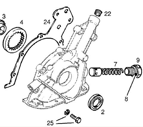

Czy aby to nie ta sama uszczelka, na wale od strony rozrządu i na pompie ol.?
> Też Z16XE?
Nie, ale budowa ta sama.
Nie, nie... na wale siedzi simmering wbity w pokrywę pompy. Uszczelka jest pod tą pokrywą, papierowa. wojt3kpl zapodał Ci fotę pokrywy pompy (w środku simmering wału), uszczelka jest pod nią. Twoja pewnie ma nieco inny kształt.
> Uszczelka jest...
> papierowa.
niekoniecznie...
swego czasu regenerując swoje c16nz wymieniałem tą uszczelkę i była metalowa (oryginał) smile.gif
wg EPC to są te same uszczelki...
nr z rysunku 24
EDIT: są i papierowe wink.gif : KLIK

Zobacz na fotę pompy: KLIK Wydać otwory na śruby, trzy z nich sąod miski (widać te śruby na focie wojt3kpl )

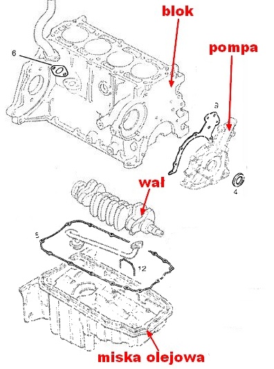

Jak jest pompa montowana w ogóle?
Bo mało źródeł na ten temat.
A i studiowanie adekwatnych zdjęć w sklepach on-line niewiele pomaga w zdobyciu tej wiedzy.
Czy tak jak z boku zdemontowana pompa wygląda mniej więcej w taki sposób blok skrzyni korbowej ma wycięcie w ścianie od strony rozrz.?
I dopiero z zamontowaną pompą skrzynia nie ma "uszczerbków" w ścianach, jest "kompletna"?
Pompa oleju montowana jest od środka skrzyni korbowej, tak że dociska uszczelkę pompy do ściany bloku od wewn. strony?
Przez nią przechodzi sam WK, czy jakieś jego przedłużenie?
Jeśli skojarzyć te dwie rzeczy do siebie, to chyba nie tak łatwo wymontować pompę. Bo raz trzeba ściągać ją ze ściany skrzyni korbowej w kierunku do środka skrzyni, po drugie tam właśnie siedzi sobie wał. Przez wał raczej nie ściągniemy pompy.
Więc nie wiem jak może wyglądać wymiana pompy.
Choć w tym przypadku, ewent. będzie potrzebna wymiana tylko jej uszczelki.
Śruby mocujące pompę do michy olej. są w pozycji pionowej a pompa przylega do michy tylko jej stopką (wąska i długa płaska ścianka pompy)?
Nie mając zrozumienia tej kwestii nierozsądne jest zabierać się za rozkręcanie.
pompa montowana jest tak jak miska olejowa tylko że z boku bloku... wink.gif
tak
tak
jedyna trudność to demontaż rozrządu i koła zębatego WK... potem to już tylko kwestia odkręcenia bodajże 6-ciu śrubek... wink.gif
Dzięki za cudowny rysunek, tej informacji mi brakowało.
Teraz rozumiem, skąd te dokładnie te fugi na łączeniu pompy i bloku,
które trzeba wypełnić silikonem podczas wymiany uszczelki michy.
No i teraz widać jak pięknie spodnia część pompy dopełnia spodni rand bloku o nieprzerwanej linii.
Na jego podstawie: przy ściągniętej pompie wymiana simmeringu wydaje się łatwiejsza.
Do demontażu pompy ściągnięcie miski wydaje się być potrzebne,
bo w środku bloku pompa połączona jest z trąbą zasysającą olej.
Jeśli tak jest naprawdę, wymiana uszczelniacza pompy jak już jest robiona to razem z wymianą uszczelki michy. Tym bardziej w aucie opla, gdzie te często padają.
