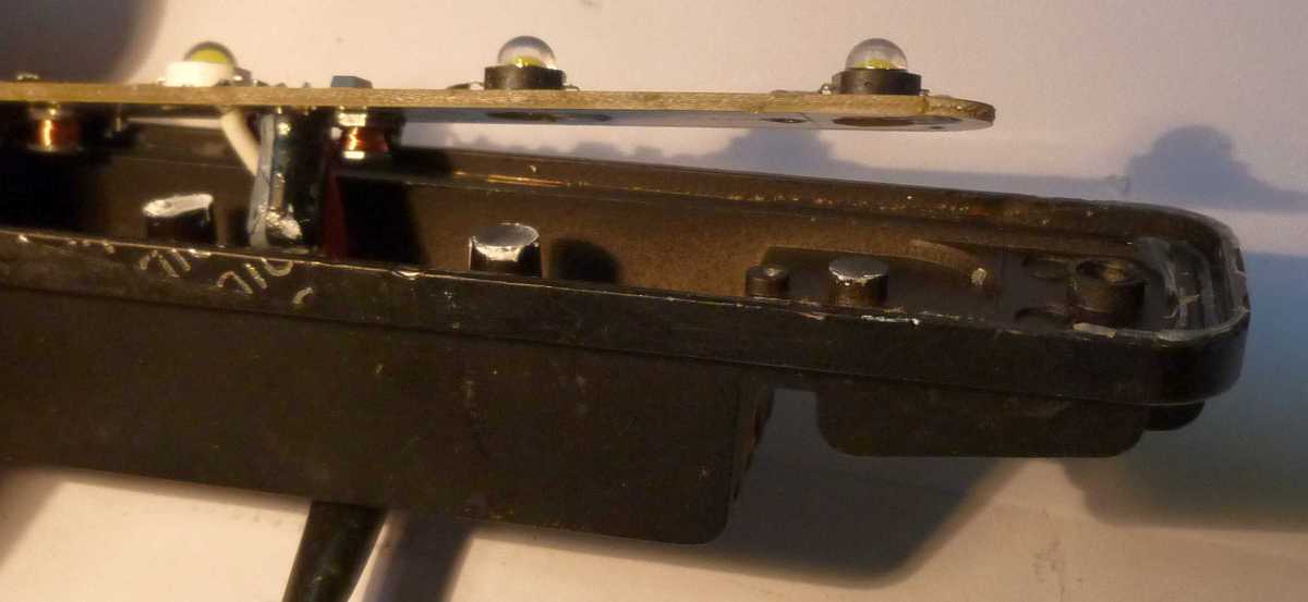

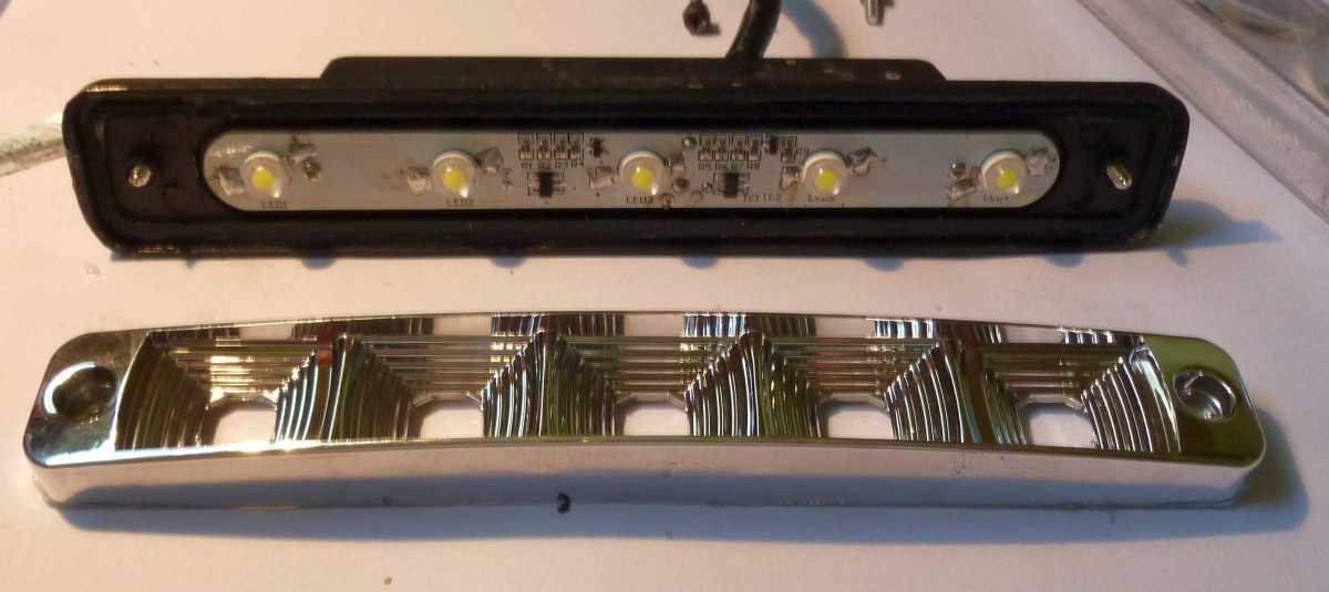

Po rozkręceniu lampy (odkręcamy 2 wkręty z tyłu, zalane silikonem i delikatnie podważając nożem zdejmujemy klosz i odbłyśnik - też są uszczelnione silikonem). mamy juz dojście do LEDów

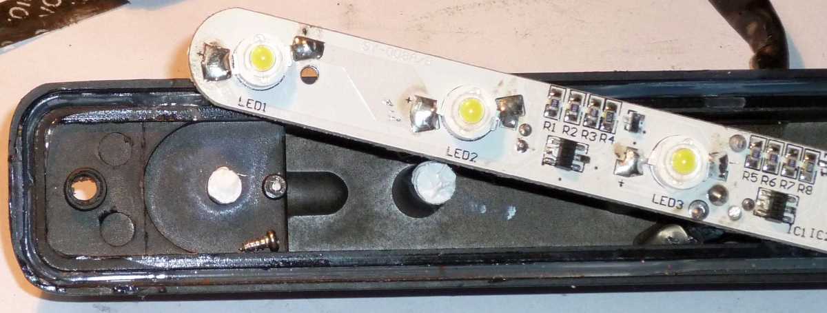

Płytka drukowana jest przykręcona do obudowy lampy 2 maleńkimi srubkami (chyba od zegarmistrza zlosnik.gif)

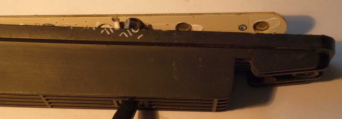

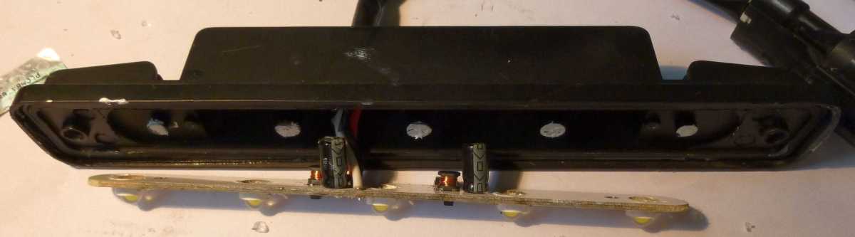

Po odchyleniu płytki od obudowy od razu widać co było przyczyną awarii. Skrajna dioda z prawej prawie nie miała pasty, zaś jej sąsiadka ledwo ledwo
A tak to wygląda od strony obudowy. Są tam takie metalowe "kolumny", dotykające spodów diod. 2 skrajne kolumny są nieco cieńsze od 3 pozostałych
Tak więc wymieniłem 2 nie świecące diody na nowe (BTW okazało sie że tylko 1 się spaliła, ale poniewaz druga była połączona szeregowo ze spalona jak na choince wiec też nie świeciła). Potem starannie wytarłem chińską pastę termoprzewodzącą (ciekawe jakie ona ma parametry? zlosnik.gif) i naniosłem na diody obficie polska pastę http://www.termopasty.pl/. Po czym skręciłem całośc do kupy uszczelniając silikonem. Zamiast mikroskopijnych śrubek dałem blachowkręty, gdyz przy wkręcaniu tych śrubeczek jedna się zerwała, a wiadomo że styk płytki z diodami do kolumn radiatora musi być pewny. Okazął się też, że cała lampa mocowana jest do uchwytu także za małymi śrubkami, które zrywają gwint. Musiałem więc wkręcić śrubki M3 aby to trzymało zlosnik.gif
Podobnie zrobiłem z 2 sprawna lampą. Tam wszystko niby było OK, ale już chuchałem na zimne, wymieniłem pastę i śrubki.

Tych wkrętów nie należy przykręcać zbyt mocno, bo płytka idzie za nisko i czopki aluminiowej obudowy wyciskają diody na zewnątrz powodując oderwanie końcówek od punktów lutowniczych, oraz wygięcie płytki w łuk, co powoduje uniesienie 2 i 4 diody oddalając je od "czopka". Trzeba przy tym pomyśleć, nic na pałę zlosnik.gif.
> przy tym pomyśleć, nic na pałę .
Jasne. Jak mi się ta oryginalna śrubka up...ła to rozwiercałem tkwiący w korpusie lampy kikut i otwór wyszedł mi trochę w bok - po przykręceniu płytki rzeczywiście zrobił się łuk, ale poprawiłem otwór i płytka przylega idealnie.
