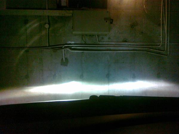

czy te xenony dobrze mi świecą?
Będę wdzięczny za opinie. Mam wrażenie, że prawa strona skupia się w jakąś kulę...niby stacji diagnostycznej ustawienie ok, ale jednak coś nie jest ok....

ale co nie jest OK?
> ale co nie jest OK?
Mam wrazenie ze po prawej światło skupia sie w taką jakby kulę, a lewa strona ogólnie świeci lekko zielono. Może żarnik jest do wymiany?
P.S. Nigdy nie miałem xenonów mam wrażenie, że moję żarówki w corsie świecą o wiele lepiej smile.gif

Spróbuj zasłonić jraz edną raz drugą lampę i zobacz czy wtedy świecą tak samo czy również prawa świeci inaczej.

wg mnie nie... tzn w porównaniu z tym co mam na soczewkach to jakieś takie chaotyczne to światło i brak odcięcia wyraźnego...
To akurat nie są soczewki frown.gif Tak po prostu montowali bez soczewek. Zastanawiam się czy na to światło ma wpływ wyblkanięcie górnej części reflektorów (plastikowe).
IMO lewy palnik (będzie zaraz) do wymiany.

Wymień żarniki na nowe, dobrej marki.
Też po zakupie samochodu z xenonami miałem mieszane uczucia, że niby xenon, a świecą gorzej niż dobre A4 w poprzednim samochodzie. Podejrzewałem wypalone soczewki, ale problem rozwiązał się sam, kiedy po jakimś czasie padł jeden żarnik i wymieniłem komplet na nowe Philipsy - różnica kolosalna, wreszcie nastała jasność. Wniosek - po 4-5 latach żarniki świecą się, ale dają mało światła, dlatego warto je co jakiś czas wymienić.

Poczytałem w papierach prawy był zmieniony ok 3 lata temu. Wymienić teraz parami czy jeden...?

Wg mnie oba
co to za palniki? oryginały z allegro za 70 PLN?
U mnie przy takich oryginałach za 130 z allegro rozkład swiatła tez był nieprawidłowy, plamy ze skupionym światłem. Po wymianie na rzeczywiscie oryginalny palnik - rozkład światła jest jak trzeba.

Musze rozebrać i zobaczyć. Ten lewy to oryginał pewnie, prawy nie wiem..wymieniany w ASO roznie to może być...:(
Moze kupię po prostu 2 sztuki nowe firmowe.
Hej zasłoniłem jedną lampę, różnica kolosalna więc do wymiany jedna żarówka xenonowa, czyli zgodnie z zasadą dwie.

Po wymianie żarnika
> Po wymianie żarnika
Troche słaba granica światło/cień w palniku z prawej strony w porównaniu z tymi sprzed wymiany...
Hej specjalnie wymieniłem tylko lewy w tym tygodniu wymienie tez prawy i zobaczymy czy bedzie poprawa.
