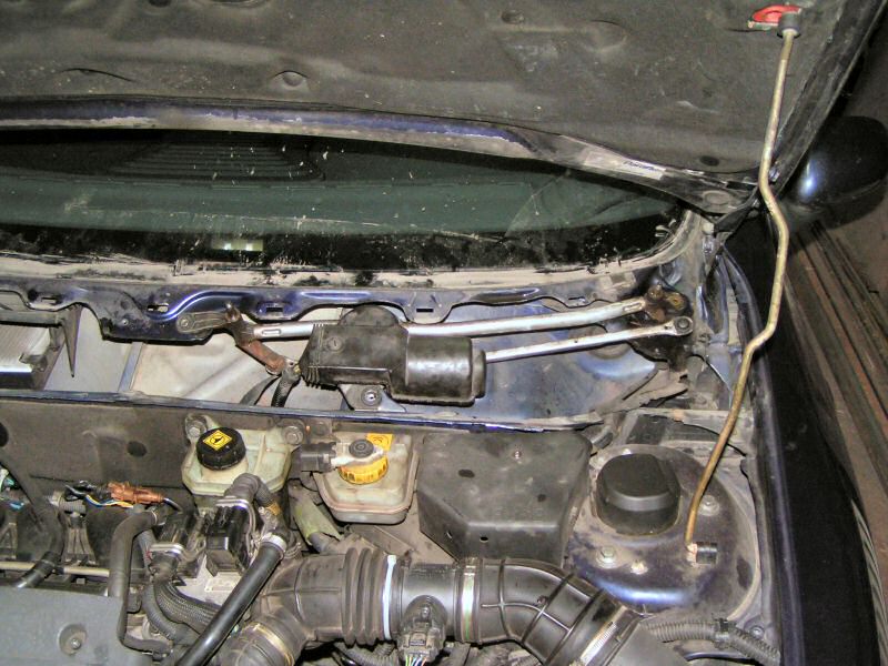

kocham moje kobiety... [5 PICS]
dzięki nim nie muszę siedzieć na nudnym forum toyoty...
uszkodzeniu uległa trasa ślizgacza...
naniesiony smar z niewiadomo skąd spowodował iskrzenie ślizgaczy i uszkodzenie ścieżki...
wycieraczki zatrzymywały się wpołowie drogi... gdzie po chwili namysłu szły dalej...
oczywiscie skilowałem wade...
zmusiła mnie do tego pewna sytuacja...
wieziony pasażer popadł w zawchwyt, że kareta wzbudza u niego emocje...
wszystko było super póki deszcz nie zaczął padać...
włączyłem czasowe i dalej słuchałem peanów od pasażera... i klops... wycieraczki stanęły w poprzek szyby...
- CO TO?
- ahaaaaa...
a tak na marginesie to nie wymianiales nie dawno tego koleczka wraz ze smarem ?

szczysciłem tylko ze smaru scieżki...

Patre,
Skoro juz rozebrales to zmyslne urzadzenie podpowiedz i mnie:
- przelacznik wycieraczek 1 pozycje w gore ( nic sie nie dzieje, czasami piorka drgna i pojda do konca i spowrotem smile.gif , ale w 98% nie. Zawsze kiedy przytrzymujesz dzwigienke w pozycji do gory slychac dziwny brzeczaco-tracy dzwiek - jakby przekaznik)
- przelacznik w pozycje 1 w dol (wycieraczki dzialaja sprawnie jak fabryka kazala)
- przelacznik w pozycje 2 w dol (wszystko bez zarzutu)
- przelacznik w pozycje 3 w dol (identycznie jak w pierwszym przypadku, ale jezeli juz dziala to na wolnych obrotach)
Reasumujac wycieraczki dzialaja tylk na wolnych obrotach.
Jakas podpowiedz ?
Dzieki z gory
elektryki nie ruszałem
pierwsze co w takim przypadku sie robi to czysci kółeczko i prowadnice...
jeśli nic to nie da to raczej przełącznik...

Czy zasmarowane/przepalone ścieżki mogą być przyczyną, że tylna wycieraczka raz zatrzymuje się tam gdzie powinna a raz leci niżej do blachy, na trzpniu jest niewielki luz (większy niż fabryczny) ale skoro czasem działa dobrze a czasem nie to chyba ten luz można wykluczyć hmm.gif
to jest wątek o kobietach...
teraz mi wytłumacz jakim cudem twojapadakowata wycieraczka ma wiekszy zakres pracy aniżeli przewidział producent?
a ten "większy zakres" pojawia się przy powrocie tzn. jak rusz to zatrzymuje się tam gdzie powinna, natomiast wracając potrafi spaść niżej...
> własnie staram się to ustalić
> spaść niżej...
co rozumiesz przez pojęcie "niżej"?
w bravo tylna wycieraczka jest ustawiona poziomo i robi około 180 stopni obrotu i powrót ale nie do ustawienia poziomego (kropka na szybie, przewidziane przez producenta itp.) ale trochę dalej (niżej) czyli pokonuje większą drogę, myslałem,ze jest to spowodowane luzem jaki powstał po czyszczeniu silniczka, ale czasem wycieraczka zachowuje się wzorcowo i zatrzymuje tam gdzie powinna
> powinna
widać taki urok twojej padaki...
mechanizm nie jest z gumy...
a co ze ścieżkami, mogą być przyczyną ?
nie...
najprawdopodobniej uszkodzona ta przekladnia moze wyrobione zabki na zoltym koleczku a moze zle zlozone zebatki ramienia to jedyne mozliwe przyczyny

żle złozyć zębatki ramienia się nie da żeby to wogóle miało chodzić wink.gif a co do wyrobionych ząbków na kółeczku to też wykluczam, poniewaź czasami działa poprawnie i zatrzymuje się tam gdzie powinna wink.gif
pozostaje luz na trzpniu - po czyszczeniu syfu
lub uszkodzone/zabrudzone ścieżki - choć P to wyklucza
