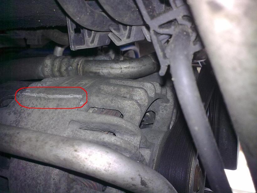

waytogo.gifniestety ten poranny odgłos przypisywałem bendiksowi . Niestety, w lipcu po okole 150k km altek powiedział papa.
A wyglądało to tak
> powiedział papa.
> A wyglądało to tak
150tkm to i tak bardzo dobry wynik... na forum Bravo też już pisali o dziwnych odgłosach przy rozruchu hehe.gif

U mnie pekla obudowa przy 150 tkm smile.gif tez 1,4 8V
> U mnie pekla obudowa przy 150 tkm tez 1,4 8V
masakra, co to za przebieg na takie usterki, rozumiem 500tyś km to jeszcze, altek może się posypać ale przy tak symbolicznym przebiegu to irytujące. A miałeś osłonę i zmodyfikowany odpływ z podszybia?

Nie mialem ani oslony ani zmodyfikowanego podszybia. Pekla obudowa tez. Kupilem w bytomiu z roczna gwarancja za 250 zl
