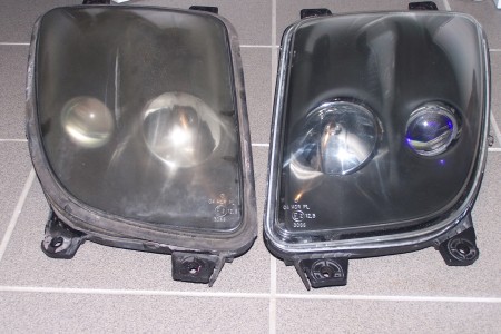

Efekt jak ponizej, utrzymuje się juz tak 2 miesiąc od polerowanie więc jest dobrze zlosnik.gif
Ręcznie wydaje mi się ze nie ma się co zabierać za polerkę końcową.
Wrzucam fotki.
Podczas pracy z papierem wodnym już widać jasne cienie u góry reflektora i na dole gdzieś na granicy świateł drogowych/mijania.
A tu po polerce. Trzeba się przyjrzeć w róg reflektora.
Ja w swojej astrze też miałem do spolerowania jeden reflektor. Był matowy, nieco pożółkły - ogólnie brzydki. Zacząłem od papierów wodnych 1000, potem 2000 i na koniec pasta tempo i mechaniczna polerka na średnich obrotach.
Po zabiegu lampa jak ze sklepu.
Myślę, że u Ciebie problem leży w ostatecznej polerce. Jak ja próbowałem za pierwszym podejściem tylko ręcznie to wyglądało to gorzej niż przed zabraniem się do pracy.
Kupiłem pada na wiertarkę do tego lepsza pasta i z pomocą Rafała dałem radę ok.gif Reflektory wyglądają o niebo lepiej wink.gif
