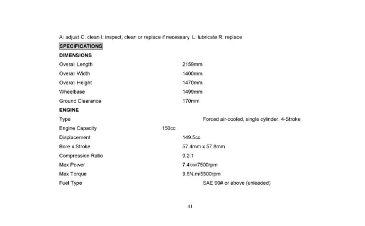

Nie wiem, czy to (załącznik) pomoże.
Źródło.
EDYTA:
Poszperałem jeszcze i wychodzi, że pomiędzy 125 a 170psi.
Źródło2
w zalaczniku jest podany tylko stopien sprezania
Dodałem potencjalnie prawdopodobne wartości kompresji

dzięki
> dzięki
Mam nadzieję, że pomogłem.
Aha, na jakimś forum ktoś pisał o 210psi, ale to wg mnie przesada.
