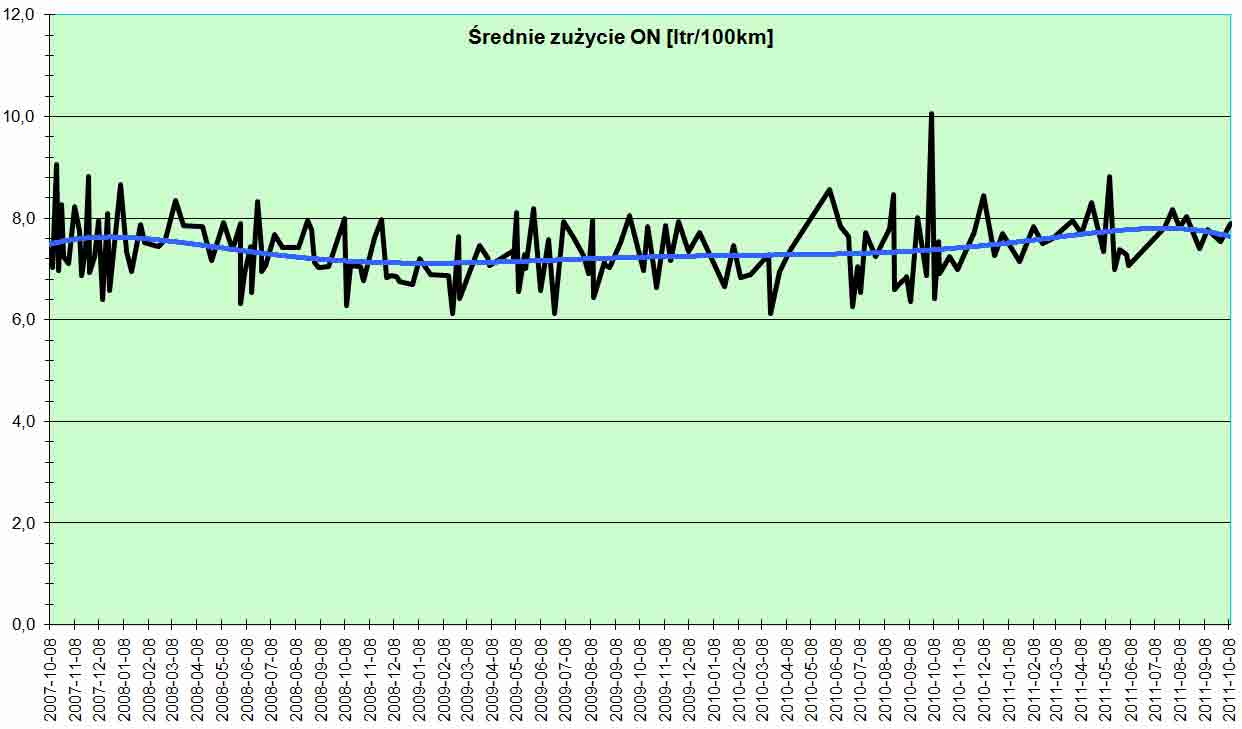

Mam tak samo:
- średnie - 7,3
osiągnięcia szczególne:
- min - 6,1
- max - 11,0
Zawsze: pomiar z dystrybutora, w 99% przypadków pełne zbiorniki, zazwyczaj Neste czasem Orlen.

Tyle wyszło u mnie z DPF, chyba padniętym termostatem, większość po mieście, bez pchania. wink.gif
Nie wiem jak to robicie ze wam tyle pala wink.gif Moja w miescie jak nic lyka 7l.
