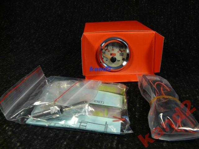

Dziś przyszła paczka, mamy z kolegą następujący problem - gdzie zamontować czujnik oleju, który był w zestawie do wskaźnika?
(zdjęcie w załączniku do posta)
znalazłem gdzieś info, że należy zrobić dziurę w misce olejowej i wspawać nakrętkę na taki gwint, działać? wink.gif

kup podstawke pod filtr

tak jak kolega pisał - najlepsze rozwiązanie to podstawka pod filtr oleju..... Ja u siebie tak miałem i nie było z niczym problemu oraz nie było ingerencji w silnik.....
Jak jestes zainteresowany to mi po seju została właśnie taka podstawka z kompletem śrubek i chetnie się jej pozbedę.....
A jesli chcesz gotowy krócieć wspawywać to też mam taki gotowy pod gwint 1/8 NPT
Jak coś to pisz priv
od przodu w pompie oleju masz 2 wykręcane korki (zaraz obok filtra)
możesz wykręcić dolny , przewiercic go na wylot i nagwintować jak kolega wyzej wspomniał 1/8" NPT

nie wszystkie silniki miały korki wkręcane..... mój miał wbitą zaślepke i musialem kombinować.
Jeśli będziesz cokolwiek gwintował to zdejmij ten element z silnika i po gwintowaniu dokładnie oczyść z wszelkich wiórków zeby nic sie do silnika nie dostało.....

gotowe smile.gif czujnik oleju został wmontowany tak jak w linku powyżej, a czujnik wody na obiegu smile.gif póki co wszystko chodzi 270751858-jezyk.gif później wrzucę zdjęcia jak to wyszło smile.gif

Tak to wyszło, jakość zdjęcia nie powala, ale widać : P wszystko gra i buczy smile.gif zakupiony słupek trzeba było ciąć, przerabiać i montować w ten popielaty oryginalny, potem malować smile.gif przejściówkę zrobił mi kolega smile.gif Całość wyszła mnie +/- 280 zł (wskaźniki AutoGauge Indiglo z czujnikami ,panel, 10 m kabla dwużyłowego) resztę potrzebnych rzeczy mam z garażowego zacisza mojego mechanika, jakby ktoś miał pytania co do montażu to w profilu mam numer GG smile.gif

ta 1 z lewej co pokazywałem jest właśnie pod temp. o gwincie wewn. 1/8 cala wkręcany zamiast korka
