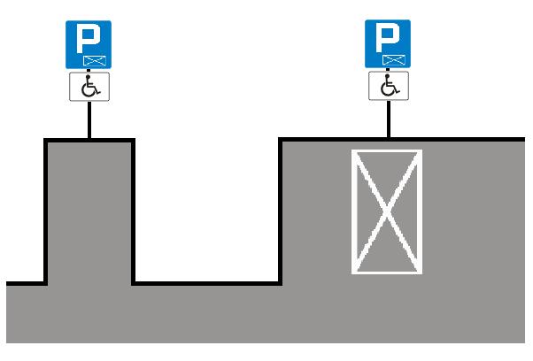

np tak
źródło http://kazimierz.blox.pl/html/1310721,262146,169.html?10
znak pionowy D-18a z tabliczką inwalidy, plus malowanie P-20 (foto)
lub D 18 + tabliczka i malowanie P-24
ew samo malowanie - znak P-20 + symbol inwalidy P-24

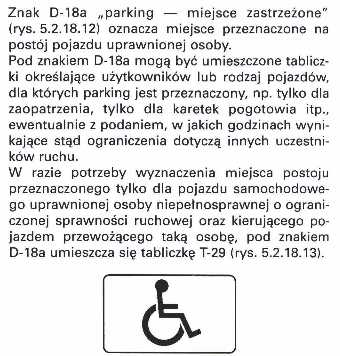

Quote:
§ 52. 4. Znak D-18a "parking - miejsce zastrzeżone" oznacza miejsce przeznaczone na postój pojazdu uprawnionej osoby.
6. Umieszczona pod znakiem D-18 lub D-18b tabliczka T-29 informuje o miejscu przeznaczonym dla pojazdu samochodowego uprawnionej osoby niepełnosprawnej o obniżonej sprawności ruchowej oraz dla kierującego pojazdem przewożącego taką osobę.
§ 90. 4. Znak P-20 "koperta" wyznacza stanowisko postojowe zastrzeżone dla określonego rodzaju pojazdów.
§ 92. Znak P-24 "miejsce dla pojazdu osoby niepełnosprawnej" oznacza, że stanowisko postojowe, na którym znak umieszczono, jest przeznaczone dla pojazdu samochodowego uprawnionej osoby niepełnosprawnej o obniżonej sprawności ruchowej oraz dla kierującego pojazdem przewożącego taką osobę.
Znak D-18a (parking - miejsce zastrzeżone) lub P-20 (koperta), informuje nas o zastrzeżeniu miejsca parkingowego dla konkretnego użytkownika, a tabliczka T-29 (tabliczka informująca o miejscu przeznaczonym dla pojazdu samochodowego uprawnionej osoby niepełnosprawnej o obniżonej sprawności ruchowej) lub P-24 (miejsce dla pojazdu osoby niepełnosprawnej), informuje nas dokładnie kto może być takim użytkownikiem. Równie dobrze może to być inna tabliczka np. znak T-23a (tabliczka wskazująca motocykle) lub tabliczka z wypisaną informacją np. pod USC "Dla pojazdu nowożeńców".
Zgodnie z powyższym cytatem, takie miejsce może być równie dobrze oznaczone tylko znakiem P-20 z umieszczonym wewnątrz znakiem P-24.
Jeżeli mamy znaki D-18a i T-29, to nie pozostaje nam nic innego jak wyznaczyć i wskazać, które konkretnie miejsce jest zarezerwowane dla danej grupy użytkowników i do tego służy właśnie znak P-20.
Ale wg mojej wiedzy, jeżeli miejsce jest już konkretnie wyznaczone np. za pomocą linii P- 18 (stanowisko postojowe) a znaki D-18a i T-29 usytuowane są tak, że odnoszą się tylko do tego konkretnego miejsca, to znak P-20 nie powinien być wymagany. Wszak mamy tu zastrzeżenie miejsca za pomocą D-18a i informację o uprawnionych użytkownikach za pomocą znaku T-29.
Inna sprawa (dość często stosowana w organizacjach ruchu na parkingach podziemnych wielostanowiskowych np. przy centrach handlowych) to zastosowanie tylko znaku P-24 na miejscach oznaczonym tylko liniami P-18. Chociaż znak P-24 wyraźnie określa użytkowników takich miejsc i miejsce jest przecież wyznaczone, to ktoś może powiedzieć, że nie ma tu zastrzeżenia realizowanego znakami D-18a lub P-20. Ale z drugiej strony, już sama definicja znaku P-24 powinna tu wystarczyć.
Dla mnie, występowanie jakiegokolwiek elementu oznakowania wskazującego miejsce dla niepełnosprawnych, automatycznie dyskwalifikuje takie miejsce do parkowania i zmusza do szukania czegoś innego. Bez względu na poprawność takiego oznakowania...

A oznaczenie poziome wygląda tak:
> Jest to miejsce w ciągu miejsc.
No to wg mnie wszystko jest. Koperta nie powinna być wymagana.
