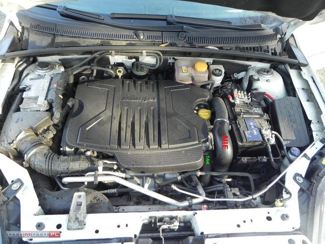

> Rura od termostatu to ta najgrubsza na lewo od aku?
EDIT: Wkleiłem zdjęcie silnika 2.4, ale w 1.9 150KM jest prawie identyczny układ.
Pozdrawiam BAS
> Pozdrawiam BAS
